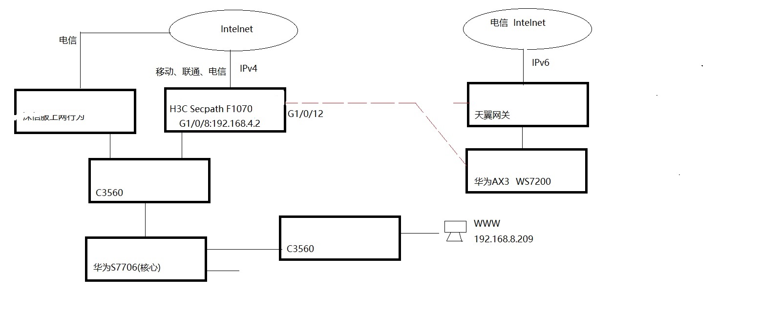

g1/0/12接口使用的ipv6地址。将内网192.168.8.209的网站映射到防火墙的ipv6地址。
直接nat只能ipv4的地址。
这种需要怎么办。
可以使用AFT的方式,将内部IPV4地址转为外部的IPV6地址,外部通过IPV6地址来访问内部IPV4服务器。

就是现场也行不通
zhiliao_ndpVC 发表时间:2020-10-09 更多>>
试过
zhiliao_ndpVC 发表时间:2020-09-30
就是请问,你在模拟器上面试过么?行不通
就是现场也行不通
