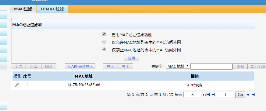

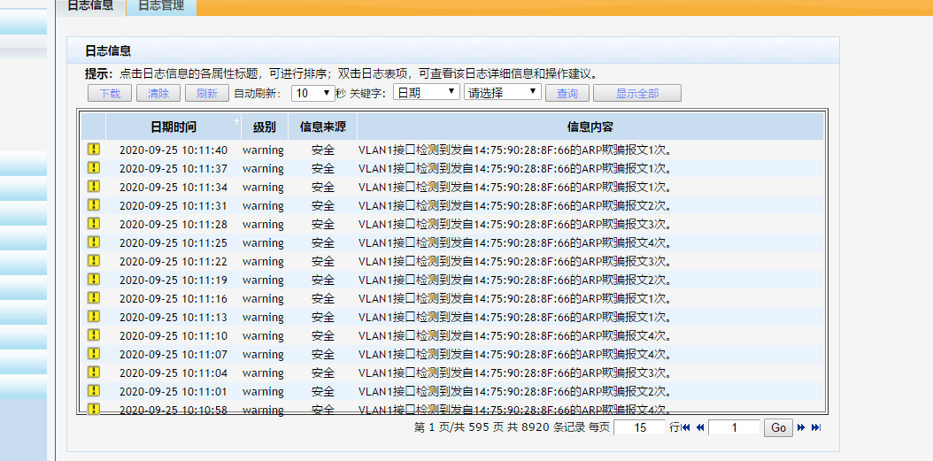

总是有ARP诈骗 这种有什么办法快速排除吗
检查下LAN口下接了哪些交换机或终端,可到交换机上查询。
如果查询不到,可配置MAC过滤进行拦截。以下是配置要点,请参考:
9.2  设置接入控制
9.2.1  设置MAC过滤
通过MAC过滤功能,您可以有效地控制局域网内的主机访问外网。路由器为您提供两种MAC过滤功能:
·     仅允许MAC地址列表中的MAC访问外网:如果您仅允许局域网内的某些主机访问外网,可以选中此功能,并添加相应的主机MAC地址表项。
·     仅禁止MAC地址列表中的MAC访问外网:如果您想禁止局域网内的某些主机访问外网,可以选中此功能,并添加相应的主机MAC地址表项。
页面向导:安全专区→接入控制→MAC过滤
本页面为您提供如下主要功能:
根据实际需求启用相应的MAC过滤功能(主页面。选择相应的MAC过滤功能后,单击<应用>按钮生效)
单个添加MAC过滤表项(单击主页面上的<新增>按钮,在弹出的对话框中添加一个需要过滤的MAC地址,单击<增加>按钮完成操作)
通过导入路由器的ARP绑定表来批量添加MAC过滤表项(单击主页面上的<从ARP表项导入>按钮,在弹出的对话框中选择需要过滤的MAC地址,单击<导入到MAC地址过滤表>按钮完成操作)
通过配置文件批量添加MAC过滤表项(您可以在本地用“记事本”程序创建一个.cfg文件,内容格式为“MAC地址 描述”,且每条过滤项之间需要换行。单击主页面上的<导入>按钮,在弹出的对话框中选择该文件将其导入即可)
将当前您需要进行过滤处理的MAC地址保存(.cfg文件),且您可用“记事本”程序打开该文件进行编辑(单击主页面上的<导出>按钮,确认后即可将其导出到本地)
zhiliao_ENRgm 知了小白
设置了MAC过滤 诈骗依旧持续存在
