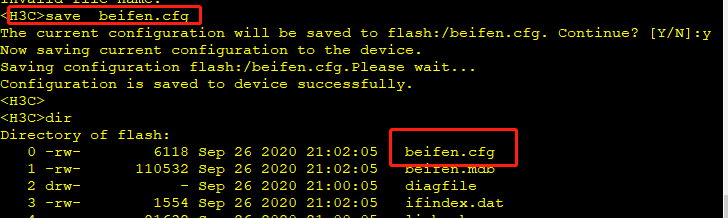

堆叠后是有优先级设定的,优先级高的会把自己的配置同步给优先级低的配置,如果不想把原配置丢失的话,优先级低的设备保存一下配置并改个名字。
设备保存配置文件默认名称是:startup.cfg
更改保存的名字:
如果设备优先级低是名字是默认的,自然会被优先级高的设备同步后配置被覆盖掉。提前改好名字,当不做IRF后,可以在用当初另存的beifen.cfg作为下次引导的配置,这样原配置是还存在的
因为主设备把自身的配置同步给备设备的时候会以默认的名字保存在备设备上。
