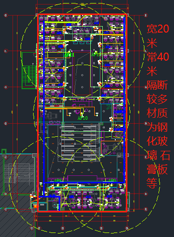

项目宽20米长40米(红色线框区域),隔断较多,主要材质为钢化玻璃隔断、石膏板吊顶,设计工位150个,主要为企业办公。项目建设方采用5台wa4320-acn-c-fit进行无线覆盖,是否合理?现场测试无线信号强度波动较大(一会-55,一会-60)wa4320-acn-c-fit推荐接入数数多少? 有效覆盖范围是多少?

一般建议建议接入30~40最佳,信号覆盖,按照实际地理位置保证信号强度在-65dBm以上
