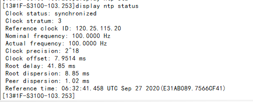

ntp已设置好,时间如何调整
有什么命令和v7这个命令类似clock timezone shanghai add 08:00:00

试试这个
v3不支持这个命令
赵旭 发表时间:2020-09-27 更多>>
v3不支持这个命令
赵旭 发表时间:2020-09-27
粉丝:32人 关注:5人
V5的设备和V7的命令一样,V3也是,C3的命令在尖括号视图:
【举例】
# 设置本地时区名称为Z5,与UTC时间比较增加5小时。
<H3C> clock timezone z5 add 05:00:00
