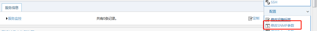

需要检查设备的SNMP团体名跟IMC纳管该设备的SNMP的团体名是否一致。
点击修改SNMP参数
测试SNMP时提示SNMP读团体字错误:
因此需要统一交换机和IMC的SNMP参数
修改snmp只读、读写团体名后,点击测试,测试通过。
点击“确定”后,IMC即可读取出设备的型号等信息:
