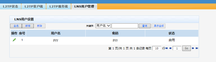

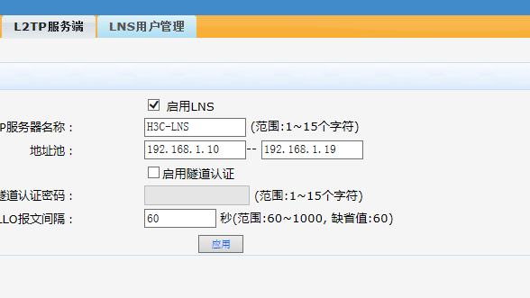

ER8300G2-X怎么配置VPN,外网PC可以拨号连接?路由器已配置LNS和用户但外网电脑VPN拨号失败

以下是ER8300G2-X的L2TP VPN LNS的配置要点,请参考:
11.2.2  设置L2TP服务端(设备作为LNS时的配置)
1. 设置L2TP服务端
页面向导:VPN→L2TP VPN→L2TP服务端
本页面为您提供如下主要功能:
设置L2TP服务端(LNS)
页面中关键项的含义如下表所示。
表11-2 页面关键项描述
页面关键项
描述
启用LNS
启用或禁用LNS功能
缺省情况下,LNS处于禁用状态
L2TP服务器名称
标识该L2TP服务器的名称
地址池
设置给L2TP客户端分配地址所用的地址池
设置地址池的起始IP地址和结束IP地址
起始地址和结束地址前24位要一致,即输入地址格式:x1.x2.x3.y~x1.x2.x3.y1,即起始与结束地址x1.x2.x3要一致,如:地址池设置为10.5.100.100~10.5.100.155,要确保起始地址和结束地址10.5.100一致即可
说明
·     结束地址被LNS的PPP接口使用,不分配给接入客户端
·     地址池不能和内网网段冲突
启用隧道认证
设置是否在该组中启用L2TP隧道认证功能,当启用隧道认证时需要设置隧道认证密码
隧道认证请求可由LAC侧发起。只要有一端启用了隧道认证,则只有在对端也启用了隧道认证,两端密码完全一致且不为空的情况下,隧道才能建立;否则本端将自动断开隧道连接。若隧道两端都禁止了隧道认证,隧道认证的密码一致与否将不起作用
缺省情况下,未启用隧道认证
说明
当PC作为LAC,设备作为LNS时,建议不要启用LNS端的隧道认证功能
隧道认证密码
为了保证隧道安全,建议启用隧道认证功能。如果为了进行网络连通性测试或者接收不知名对端发起的连接,则也可不进行隧道认证
HELLO报文间隔
设置发送Hello报文的时间间隔,单位为秒
为了检测LAC和LNS之间隧道的连通性,LAC和LNS会定期向对端发送Hello报文,接收方接收到Hello报文后会进行响应。当LAC或LNS在指定时间间隔内未收到对端的Hello响应报文时,重复发送,如果重复发送6次仍没有收到对端的响应信息则认为L2TP隧道已经断开,需要重新建立隧道连接
LNS端可以配置与LAC端不同的Hello报文间隔
缺省情况下,Hello报文间隔为60秒
2. 设置LNS用户管理
页面向导:VPN→L2TP VPN→LNS用户管理
本页面为您提供如下主要功能:
LNS用户查询(关键字过滤选择用户名或状态,在关键字中输入用户名或选择用户状态,单击<查询>按钮生效)
LNS新增用户(单击主页面上的<新增>按钮,在弹出的对话框中输入用户名、密码和选择用户状态,单击<增加>按钮生效)
修改用户信息(双击主页面上的列表中的用户项或者单击图标,在弹出的对话框中修改密码和用户状态,单击<修改>按钮生效)

配置LNS信息(启用LNS,输入L2TP服务器名称:H3C-LNS,地址池:10.10.11.10~10.10.11.20,单击<应用>按钮生效)
