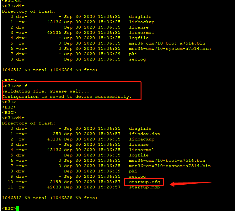

你保存一下才会有startup.cfg
或者你的设备是不支持console配置保存的,是主要web配置
粉丝:11人 关注:1人
Please input the file name(*.cfg)[flash:/startup.cfg] (To leave the existing filename unchanged, press the enter key):  这个位置不要输入任何信息,直接enter键确认
或者你用这条命令保存试试:save force
