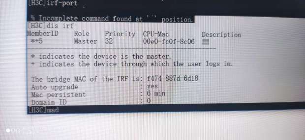

两台5130交换机做irf,分别是A和B,A作为主,已经设置了优先级10,关闭了25号口,irf接口1绑定了25号口,是通过web界面操作的,B也进行了对应的操作,现在A显示如图,请问还需要怎么配置,官方文档看不太懂,是菜鸟,现在A已经关闭了25号口
A做了vlan1 与vlan2 1 2 25 26四个口在VLAN2下,网段为192.168.1.1/24

大佬在嘛,我两个设备都敲完命令后,好像显示的还是没有配置成功,还是显示只有1台设备为master,现在接线是A的25\26号口接B的25\26号口,只配置了25号口
mangguo 发表时间:2020-10-09 更多>>
interface gigabitethernet 1/0/25 我敲这个命令时候就提示错误 % Wrong parameter found at '^' position.
mangguo 发表时间:2020-10-08
你设备上有没有这个口啊?
一元一串 发表时间:2020-10-08
多谢提醒,接口名字错了

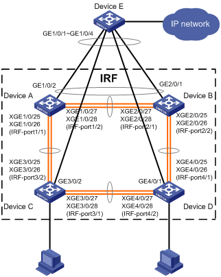

2. 组网图
图1-14 IRF典型配置组网图(LACP MAD检测方式)
3. 配置思路
·     Device A提供的接入端口数目已经不能满足网络需求,需要另外增加三台设备Device B、Device C和Device D。
·     鉴于IRF技术具有管理简便、网络扩展能力强、可靠性高等优点,所以本例使用IRF技术构建接入层(即在四台设备上配置IRF功能)。
·     为了防止IRF链路故障导致IRF分裂,网络中存在两个配置冲突的IRF,需要启用MAD检测功能。因为网络中有一台中间设备Device E,支持LACP协议,因此可采用LACP MAD检测。
·     为提高IRF链路的性能和可靠性,在成员设备间使用聚合IRF链路方式进行连接。

(1)     配置Device A
# 选择一组SFP+端口作为IRF物理端口,本文中以Ten-GigabitEthernet1/0/25~Ten-GigabitEthernet1/0/28为例。关闭该组中所有端口。为便于配置,下文中将使用接口批量配置功能关闭和开启物理端口,关于接口批量配置的介绍,请参见“二层技术-以太网交换配置指导”。
<Sysname> system-view
[Sysname] interface range ten-gigabitethernet 1/0/25 to ten-gigabitethernet 1/0/28
[Sysname-if-range] shutdown
[Sysname-if-range] quit
# 配置IRF端口1/1,并将它与物理端口Ten-GigabitEthernet1/0/25和Ten-GigabitEthernet1/0/26绑定。
[Sysname] irf-port 1/1
[Sysname-irf-port1/1] port group interface ten-gigabitethernet 1/0/25
[Sysname-irf-port1/1] port group interface ten-gigabitethernet 1/0/26
[Sysname-irf-port1/1] quit
# 配置IRF端口1/2,并将它与物理端口Ten-GigabitEthernet1/0/27和Ten-GigabitEthernet1/0/28绑定。
[Sysname] irf-port 1/2
[Sysname-irf-port1/2] port group interface ten-gigabitethernet 1/0/27
[Sysname-irf-port1/2] port group interface ten-gigabitethernet 1/0/28
[Sysname-irf-port1/2] quit
# 开启Ten-GigabitEthernet1/0/25~Ten-GigabitEthernet1/0/28端口,并保存配置。
[Sysname-if-range] undo shutdown
[Sysname] save
# 激活IRF端口下的配置。
[Sysname] irf-port-configuration active
(2)     配置Device B
# 将Device B的成员编号配置为2,并重启设备使新编号生效。
[Sysname] irf member 1 renumber 2
Renumbering the member ID may result in configuration change or loss. Continue? [Y/N]:y
[Sysname] quit
<Sysname> reboot
选择一组SFP+端口作为IRF物理端口,本文中以Ten-GigabitEthernet2/0/25~Ten-GigabitEthernet2/0/28为例,参照图1-14进行物理连线。
# 重新登录到设备,关闭选定端口组中的所有端口。
[Sysname] interface range ten-gigabitethernet 2/0/25 to ten-gigabitethernet 2/0/28
# 配置IRF端口2/1,并将它与物理端口Ten-GigabitEthernet2/0/27和Ten-GigabitEthernet2/0/28绑定。
[Sysname] irf-port 2/1
[Sysname-irf-port2/1] port group interface ten-gigabitethernet 2/0/27
[Sysname-irf-port2/1] port group interface ten-gigabitethernet 2/0/28
[Sysname-irf-port2/1] quit
# 配置IRF端口2/2,并将它与物理端口Ten-GigabitEthernet2/0/25和Ten-GigabitEthernet2/0/26绑定。
[Sysname] irf-port 2/2
[Sysname-irf-port2/2] port group interface ten-gigabitethernet 2/0/25
[Sysname-irf-port2/2] port group interface ten-gigabitethernet 2/0/26
# 开启Ten-GigabitEthernet2/0/25~Ten-GigabitEthernet2/0/28端口,并保存配置。
[Sysname] save
# 激活IRF端口下的配置。
(3)     Device A和Device B间将会进行主设备竞选,竞选失败的一方将重启,重启完成后,IRF形成。
