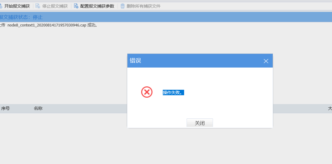

防火墙F1070无法进行抓包
2020-10-10提问
  • 1收藏,2819浏览
F1070防火墙,web界面以及命令行下都无法进行抓包。
提示如下
关于抓包失败,以下是排查要点,请参考:
可以检查下涉及到端口是否已UP,同时是否已加入了安全域并放通了域间策略。
另外检查下ACL 3200的配置看是否能匹配上。
以下是报文捕获的配置,请参考:

目前我遇到的不是抓不到包,或者是抓包内容不对 。而是我目前没办法启动抓包。

看看ACL 3200 配置是否正确,抓包接口是否UP
WEB界面抓,设置抓吧字节数呢
老衲开车不系安全带 发表时间:2020-10-10 更多>>
acl只写了一个网段,也尝试换了其他acl。结果都一样 ,命令行中一输入就卡住。web界面一直转,一段时间就告错
