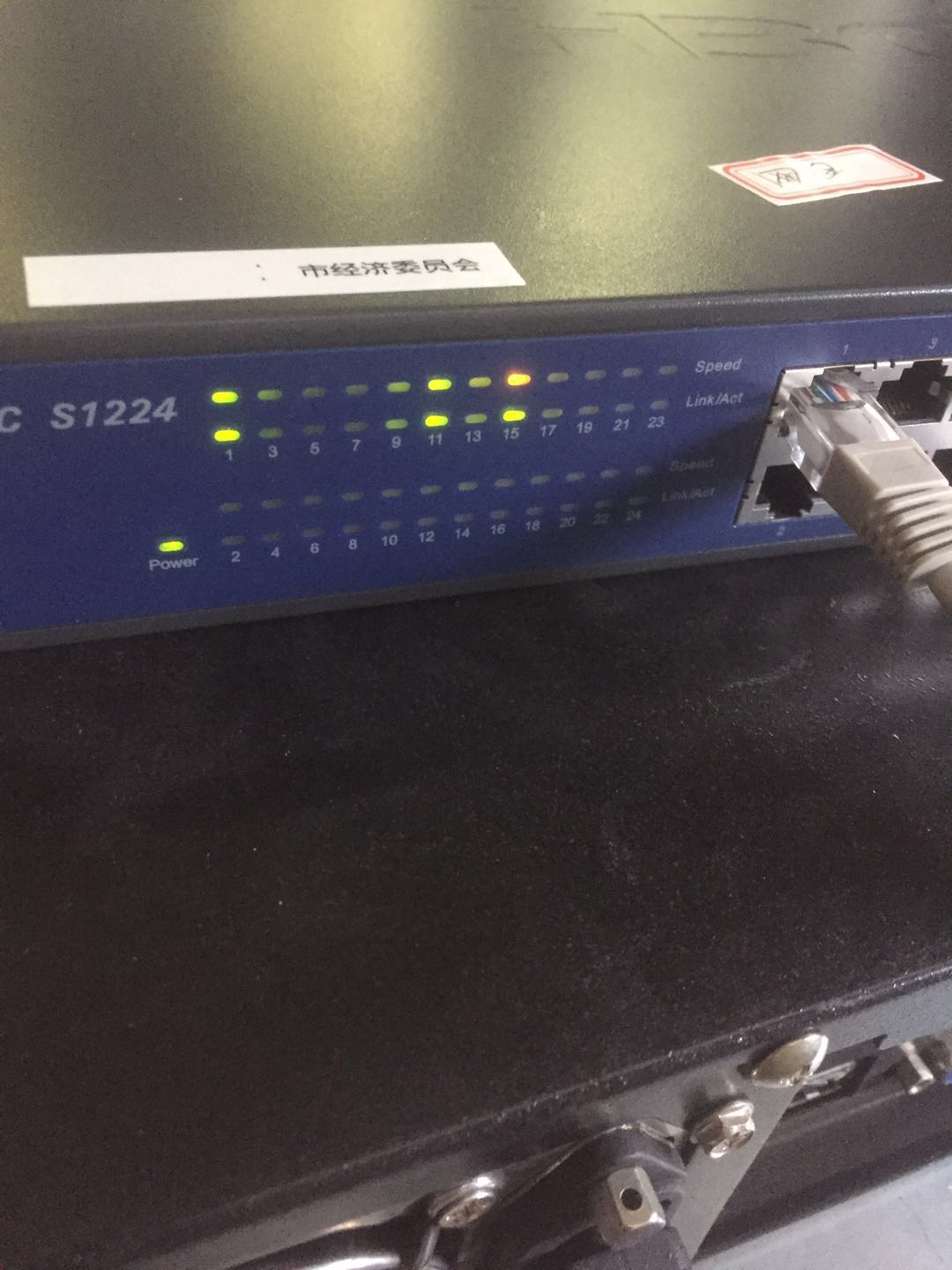

在使用H3C s1224 交换机时,加密机与交换机连接好网线后,交换机上对应的双排显示灯不正常(详见图片中的第15号双排灯),上显示黄灯,下显示绿灯,请问此问题如何处理?
粉丝:9人 关注:1人
黄灯表示对应接口工作在百兆速率,现场可以将11口的网线和15口的网线交换测试下,如果交叉测试后11口指示灯变为黄色,那说明和下联终端相关。
粉丝:45人 关注:0人
黄灯表示百兆速率,绿灯表示千兆速率。这个要看和客户端协商的,如果客户端支持千兆速率,并且网线也是千兆的,交换机会自动协商到千兆且显示绿灯。
骑着乌龟的蜗牛 发表时间:2020-10-12 更多>>
那需要如何处理才会上下排灯都显示绿灯呢?
zhiliao_nSqCBE 发表时间:2020-10-12
粉丝:97人 关注:1人

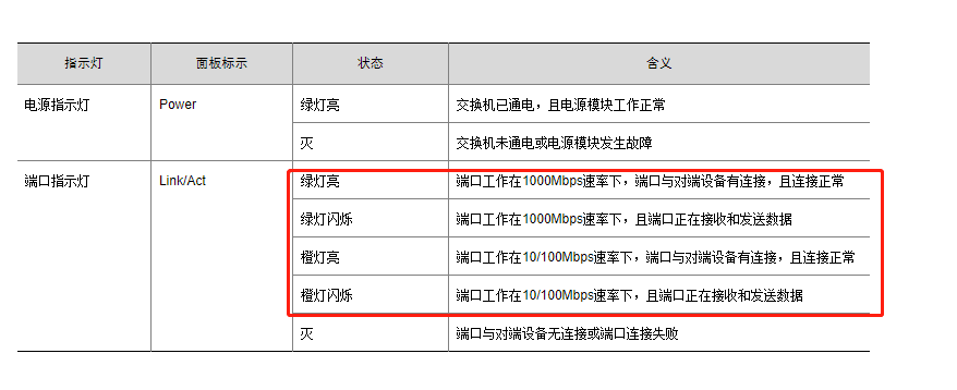

速率指示灯
Speed
绿灯亮
端口工作在1000Mbit/s
橙灯亮
端口工作在10/100Mbit/s
灭
以太网链路未建立
粉丝:16人 关注:2人
更多信息请查看官方设备信息:https://www.h3c.com/cn/Service/Document_Software/Document_Center/Switches/Catalog/S1200/S1216[S1216R][S1224][S1224R]/Installation/Quick_Start/H3C_S1216[S1224][S1224R]_QS-6W105/
