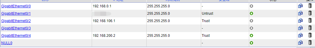

防火墙物理接口(2口)配置IP后 状态仍是down

只有连接网线后接口才会UP,只配置地址并不会让端口UP.
比如二层接口才能加入vlan,因此需要先将接口切换为二层模式:命令port link-mode bridge,然后将端口port access vlan xx加入vlan
巡山的大王 发表时间:2020-10-12 更多>>
2口刚去机房插上网线了 测试直连电脑和交换机 都up不起来
zhiliao_obCQA 发表时间:2020-10-12
请教大佬 我加了个vlan接口 为什么也是down掉的啊
VLAN接口是逻辑接口、他的接口物理状态和物理接口状态一致,也就是有一个端口是vlan1,如果这个接口不UP 对应的vlan1接口也不会UP
这个防火墙能将物理口加入vlan吗 找了好久都没找到怎么加的 感谢大佬!
