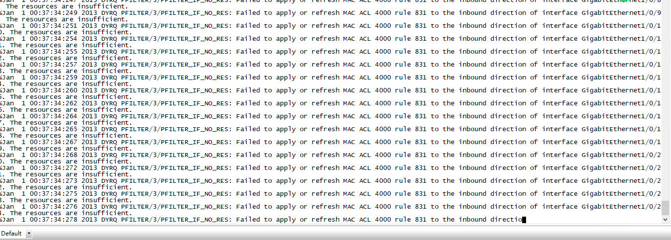

交换机s5130 批量导入mac地址 老是提示这个
2020-10-13提问
  • 1收藏,2264浏览
Failed to apply or refresh MAC ACL 4000 rule 833 to the inbound direction of interface GigabitEthernet1/0/28. The resources are insufficient.
老是提示这个   2口 到28口提示这个
但是系统 里面可以看到这个导入的地址  就不只是有没有效果效果?

入方向ACL资源不足了,现场可以通过display qos-acl resource确认下IFP资源是否已占满,若是,建议精简下ACL策略
粉丝:21人 关注:0人
这个提示是acl资源不足了,display qos-acl resource看一下,此外,acl 4000里边的rule 833具体怎么写的
display qos-acl resource这个命令完整的是啥,此外,dis version是啥

rule 883 permit source-mac 70ea-5a35-6197 ffff-ffff-ffff 这样写 主要是限制mac地址 白名单正常访问
zhiliao_bHkRrn 发表时间:2020-10-13
这个rule规则没啥问题,那就display qos-acl resource看看IFP是不是用完了。如果快用完了就得合并删除一些rule规则了
时光记忆srp 发表时间:2020-10-13
PCL ACL 512 22 486 4 99% 是不是这个 意思只是绑定太多 我绑定了 400多个
前边是IPCL吧?如果是的话表示满了,已经99%了。总共512个资源,系统本身占用了22个,然后现在配置用了486个。还是精简一下acl的rule吧,能合并的就合并
IPCL Meter 768 0 0 768 0%
这个看样子没有满 才0
看到入方向资源不足了。
建议精简下ACL的配置,用不到的策略就删掉。
