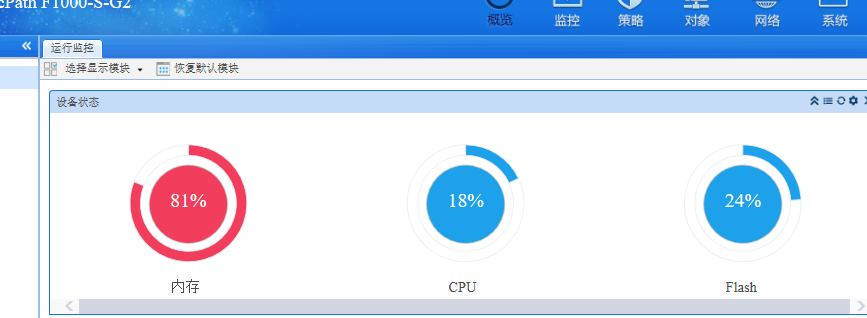

f1000-s-g2防火墙内存使用率过高
2020-10-13提问
  • 1收藏,2692浏览
去年也出现过这个情况,最高达到90%,当时找售后看过,没有内存泄露等问题,最后用memory-threshold minor 800 severe 700 critical 600 normal 800这个命令解决了,但是现在又开始飙升了,重新敲过这个命令,没有反应,有啥别的解决办法吗

这个从配置层面还真不好去搞,可以看下内存哪个进程比较高,然后看是否有解决方案。

244 252 238436 60 225376 dpid 这个服务占用的最多,请问有解决办法吗
vlan1万 发表时间:2020-10-13
这是DPI深度检测的,你可以把DPI关了观察看看 ,inspect bypass
