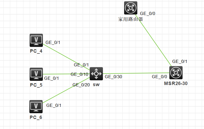

拓扑:
PC4-6 的接口分别对应vlan10 100 200, 与路由器相接的接口对应vlan1
参考的是该文章设置的单臂路由:https://www.cnblogs.com/x-1204729564/p/7844568.html
但设置完PC无法ping通家用路由器的网关无法上网,在路由器上ping可以ping通,交换机上则任何地址都无法ping通

贴配置吧,这个不应该叫单臂路由上网了,交换机划分不同VLAN,上行起TRUNK,路由器起三个子接口,终结三个VLAN,之后默认路由指到家用路由器, 同时家用路由器也需要配置路由指回msr2630
感谢大家 问题已经解决了 那台家用路由器因为不知道密码无法配置 所以最后采用NAT地址转换的方法来上网了
