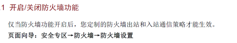

把ER路由器的防火墙功能关掉
检查下路由器是否有配置默认路由指向到外网。
另外可以关闭下ER路由器的防火墙功能看下,以下是配置要点,请参考:
9.3  设置防火墙
路由器的防火墙功能为您实现了根据报文的内容特征(比如:协议类型、源/目的IP地址等),来对入站方向(从因特网发向局域网的方向)和出站方向(从局域网发向因特网的方向)的数据流进行相应的控制,保证了路由器和局域网内主机的安全运行。
9.3.1  开启/关闭防火墙功能
仅当防火墙功能开启后,您定制的防火墙出站和入站通信策略才能生效。
页面向导:安全专区→防火墙→防火墙设置
本页面为您提供如下主要功能:
开启/关闭防火墙功能
以下是ER2200G2的用户手册连接:
