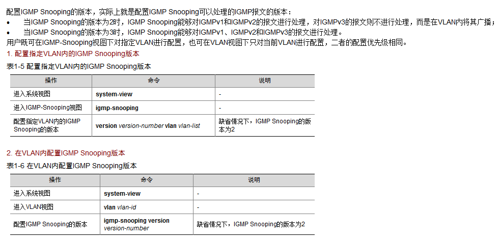

1.IGMP SNOOPING V2

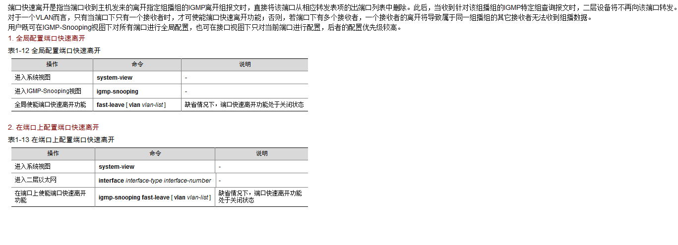

2. IGMP FAST-LEAVE 要启用

1.版本设置
2.端口快速离开
3.端口的巨型帧,交换机缺省就是允许巨型帧通过的
