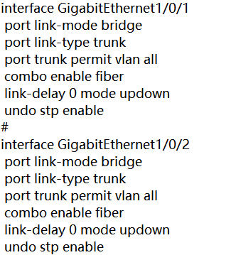

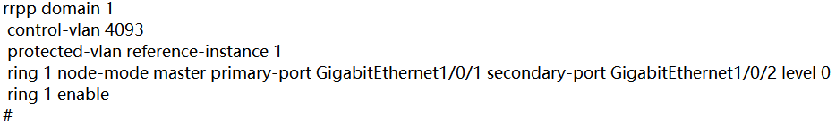

rrpp配置好了,但是不生效是为啥,除了传输节点配置相同其他都不同
溪 四段
粉丝:3人 关注:2人
你要把配置贴出来,帮你找了个案例,你看一下,有一点需要注意,主环的接口跟传输节点的接口

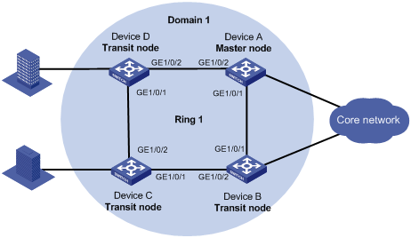

1.1  RRPP单环拓扑典型配置指导
1.1.1  组网图
图1-1 RRPP单环拓扑组网示意图
1.1.2  应用要求
多个小区用户接入汇聚层网络,该汇聚层网络采用RRPP环网结构提高可靠性,同时要求网络具有较高的收敛性能。
1.1.3  配置思路
l              Device A~Device D构成RRPP域1,该域的控制VLAN为VLAN 4092,保护VLAN为VLAN 1~30。
l              Device A、Device B、Device C和Device D构成主环Ring 1。Device A为主环的主节点,GigabitEthernet1/0/1和GigabitEthernet1/0/2分别为主、副端口;Device B、Device C和Device D为主环的传输节点,其各自的GigabitEthernet1/0/1和GigabitEthernet1/0/2分别为主、副端口。

我主节点的配置在下面了。传输节点的就只是吧ring1里的node-mode改成传输模式
梦里啥都有 发表时间:2020-10-15 更多>>
都做了
注意接口主环和传输节点,这个是很容易出错的
溪 发表时间:2020-10-15
还有rrpp enable开起来
溪 发表时间:2020-10-15 更多>>
master的primary接口对应传输节点的primary接口
溪 发表时间:2020-10-15
还有rrpp enable开起来
溪 发表时间:2020-10-15

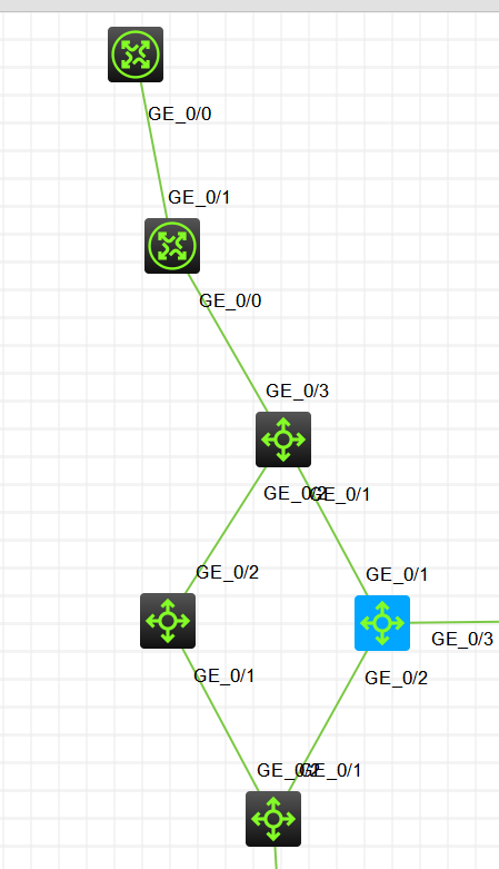

模拟器不能模拟RRPP
关于RRPP不生效的问题,以下是排查要点,请参考:
1、检查下保护VLAN和控制VLAN是否已透传到位。
2、检查RING和RRPP已启用。
3、检查是否已正确指定主端口和备端口。
4、检查业务VLAN是否已透传到位。
以下是模拟器配置RRPP的案例,请参考:
https://zhiliao.h3c.com/theme/details/76924
