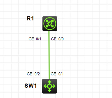

拓扑:
配置信息:
R1:
interface Reth1
ip address 192.168.10.2 255.255.255.0
member interface GigabitEthernet0/1 priority 100
member interface GigabitEthernet0/2 priority 50
SW1:
vlan 10
interface range g1/0/1 g1/0/2
port like-type access
port access vlan 10
interface vlan 10
ip address 192.168.10.2 24
问题描述:配置以上配置后R1和SW1互相Ping不通
是不是少配置了什么东西,或者配置错了,求各位大神解答

Reth1 口的属性是三层接口,你两个成员接口为二层口,地址属性无法下发。
int reth 1 口加入安全区域的时候,对应物理口也需要加入
漓离原上谱 发表时间:2020-10-16 更多>>
那我应该怎么配置?
zhiliao_oxRfgW 发表时间:2020-10-16
interface GigabitEthernet0/1 port link-mode route combo enable copper interface GigabitEthernet0/0 port link-mode route combo enable copper # 接口属性是三层的呀
防火墙互联接口修改route口,放行对应的安全策略
你的安全策略有放行吗
根据反馈的配置来看,路由器冗余口的IP和交换机的int vlan 10的IP都是192.168.10.2,IP地址冲突了,所以是不通的。
刚配置写错了,交换机IP是10.1路由器IP是10.2(实际配置没有错的)
zhiliao_oxRfgW 发表时间:2020-10-16 更多>>
