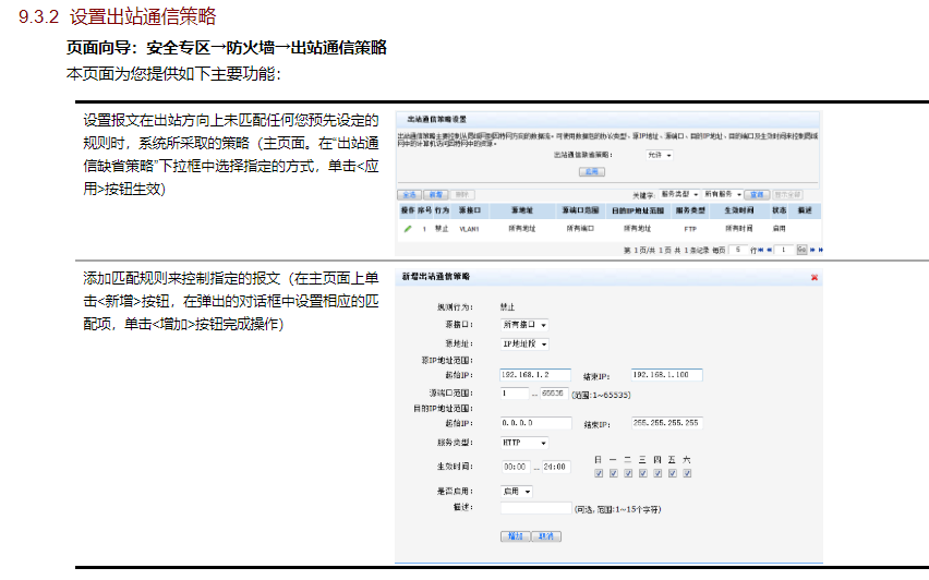

9.3.2  设置出站通信策略
页面向导:安全专区→防火墙→出站通信策略
本页面为您提供如下主要功能:
设置报文在出站方向上未匹配任何您预先设定的规则时,系统所采取的策略(主页面。在“出站通信缺省策略”下拉框中选择指定的方式,单击<应用>按钮生效)
添加匹配规则来控制指定的报文(在主页面上单击<新增>按钮,在弹出的对话框中设置相应的匹配项,单击<增加>按钮完成操作)

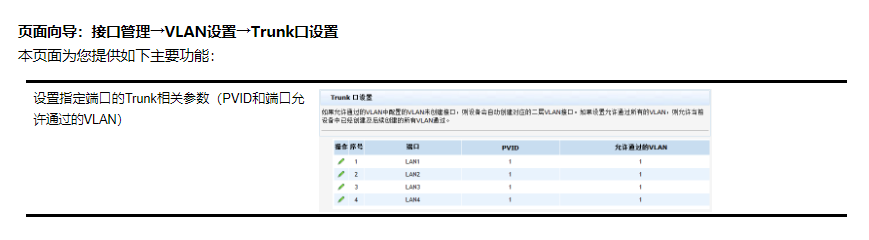

可以实现
lan1口你配置成192.168.1.0
然后lan2口要配置成192.168.2.0网关,就需要启用vlan
然后把lan2口的pvid设置成vlan2
这样两个网段都可以出外网了
两个网段的禁止互访需要启用防火墙功能
开启内网防火墙功能,然后在添加出站规则,源为192.168.1.0,目的为192.168.2.0,规则为禁止即可
具体情况,请看答案,我更新了
