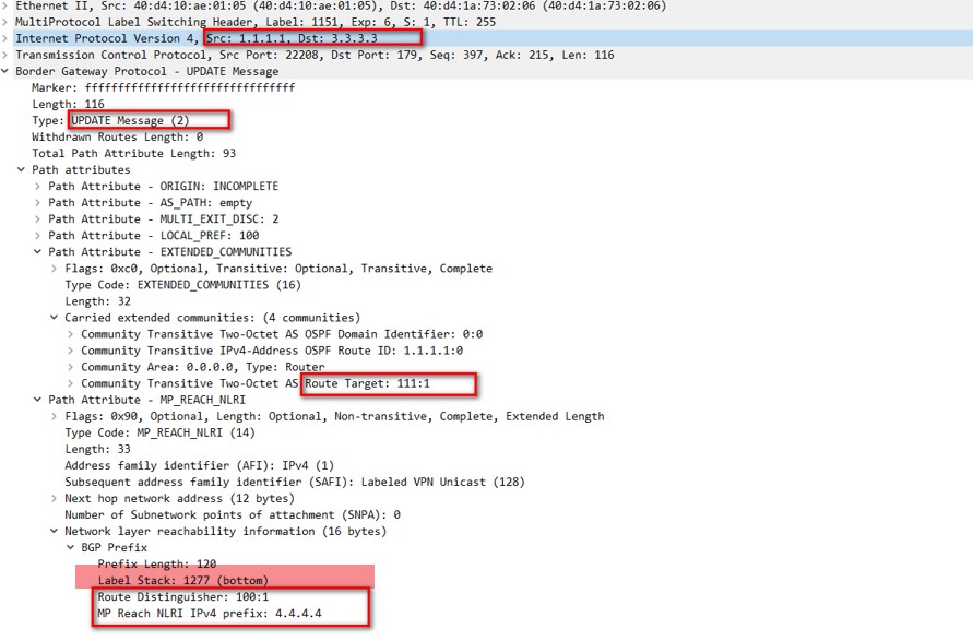

MPLS L3VPN基本组网中,这个私网标签直接通过MP-BGP传递过去的,这个标签值携带在报文中直接传递,不存在私网标签交换过程,称之为单跳标签。

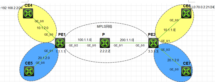

   1.CE4将私网路由192.168.2.0通过IGP路由协议传递到PE1 路由VRP1上,PE1和PE2配置了MPLS  VPN(例PE1的RT(路由目标)int 100:1 out:100:1),PE2的RT in:100:1 out 100:1),此时PE1就可以通过MP-BGP将路由传递到PE2上,BGP是通过环回口建立邻居的,此时传递的路由为"192.168.2.0/24  nexthop:1.1.1.1。CE6的路由也通过相同方式传递到PE1上,这样PE1和PE2上都学习到对端私网路由。
数据交换部分:
CE4将数据包发送PE1上,通过查找路由表到70.0.2.0网段下一跳地址为PE2的环回口地址,而PE1通过1.1.1.1和PE2 3.3.3.3建立了mpls隧道,就将数据包将到环回口进行mpls封装,然后进行标签转发。
         (mpls隧道,1.1.1.1和2.2.2.2及3.3.3.3都相互建立了隧道)

配置步骤(PE1):
#mpls配置部分
mpls lsr-id 3.3.3.3   //建立MPLS隧道
mpls ldp //开启LDP(标签分发协议)
interface g0/0
mpls ldp enable
mpls enable
配置完成后可以查看mpls peer邻居
#mpls vpn配置部分
ip vpn-instance DC  //创建VRF DC
route-distinguisher 100:1  //配置RD为100:1
vpn-target 100:1 export-extcommunity //配置RT 出标签
vpn-target 100:1 import-extcommunity //配置RT 入标签
#将端口绑定到VRF中
interface g0/1
ip binding vpn-instance DC
ip add 10.1.1.1 24  //先绑定后配IP地址
配置完成后PE1 ping CE1接口地址不通
因为在全局路由表中没有10.1.2.0的路由
查看vrf路由表里有相应的路由条目
#配置PE到CE的路由
ip route-static vpn-instance DC 192.168.2.0 24 vpn-instance DC 10.1.2.2
#配置mp-bgp
bgp 100
peer 1.1.1.1 as 100
peer 1.1.1.1 connect-interface LoopBack 0
address-family vpnv4
peer 1.1.1.1 next-hop-local
peer 1.1.1.1 enable
#将静态路由引入BGP
BGP 100
ip vpn-instance DC
import-route static
配置完成后查看路由表会有BGP传递的路由表
