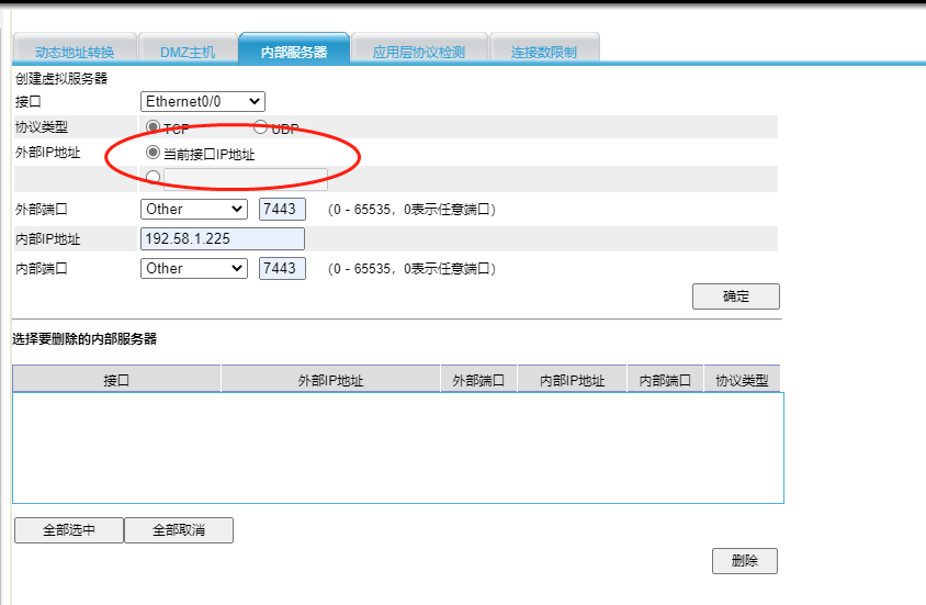

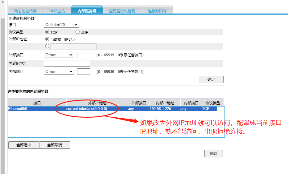

SecPath F100-C-SI 在配置NAT的内部服务器时如果接口选择当前接口IP地址则无法访问配置的内部服务器,浏览器显示拒绝连接,如果直接填写外部IP地址,则可以访问内部服务器,我的是动态的外部IP地址,直接填写地址的话如果防火墙重启后外部IP地址就会变化。请问这有什么解决方法吗?

WAN口参数设置为: 配置 WAN口参数 以连接到 Internet WAN 口 :Ethernet0/0 接口状态 :已连接 连接模式 :虚拟拨号(PPPoE) 用户名 :ad8******* (1-80字符) 密码 •••••• 新密码 * (1-48字符) TCP-MSS :1024 * (128-1452,缺省=1024) MTU :1492 * (128-1492,缺省=1492) 一直在线 空闲时间 秒(1-65535) MAC地址 使用本设备原来的MAC地址 使用下面手工输入的MAC地址(如:000F-E254-F5E0)

接口选择里面只有:Cellular0/0,Ethernet0/0,Ethernet0/1,Vlan-interface1,Vlan-interface2这几种类型
