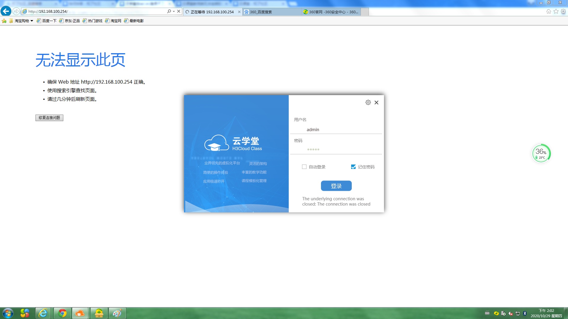

云课堂不能登陆,服务器已经正常开机,在教师机端输入用户名和密码后提示端口已关闭请问怎么解决

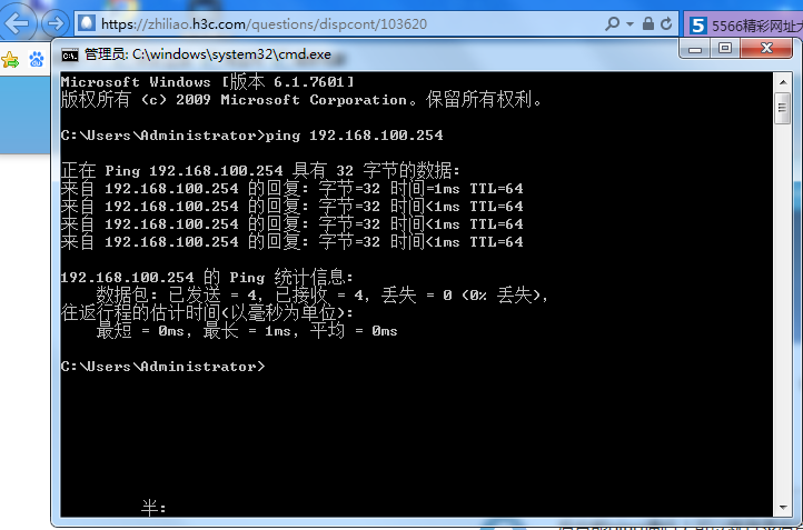

后台能ping通吗?可以就登录后台,看看数据库服务这些是否正常
这个方法还是比较简单的,参考这个来就行 https://www.cnblogs.com/longchuqianyuan/p/11163933.html
莫西莫西 发表时间:2020-11-13 更多>>
能ping同,但是不知道后台怎么进入请赐教谢谢!

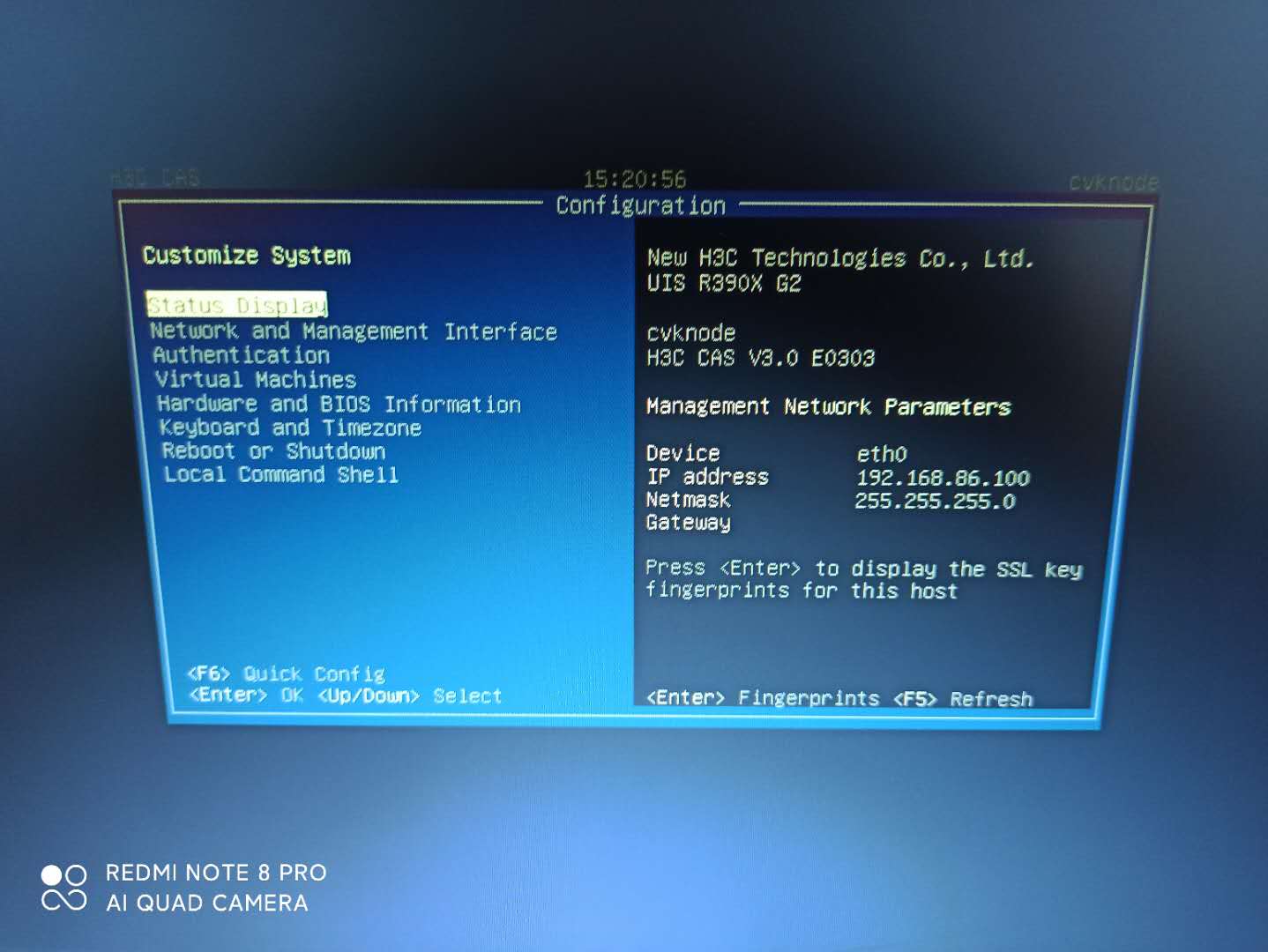

SSH这个IP,或者你上面最后一张图,最后一个选项local这个可以进后台

用户名是root,服务器客户端是h3c 100e
