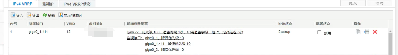

请问这个需求需要怎么配置,可以的话麻烦写一个配置或者发一个案例让我参考一下,谢谢。(ps:案例麻烦明细表明第几点能够与需求匹配)
RTA的GE0/1和RTB的GE0/1口是内网口,在vpn-instance 1中,做VRRP,RTA为VRRP的主。RTC是公网设备,RTA的GE0/0和RTB的GE0/0是公网口。
