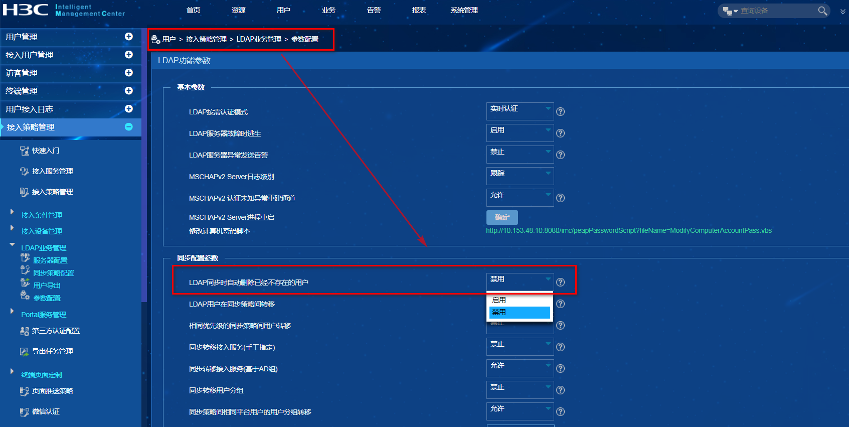

IMC V7 那里设置ladp 自动同步删除不存在的账户

在那个界面设置,自动同步时,同时删除不存在的用户,没有看到这个选项,网上有人说勾选

位置见下图:

在ldap管理下面的系统配置里
粉丝:11人 关注:1人
在这个路径下看看:用户接入管理 >> 用户接入管理 >> 接入策略管理 >> LDAP业务管理 >> 参数配置
功能参数说明
