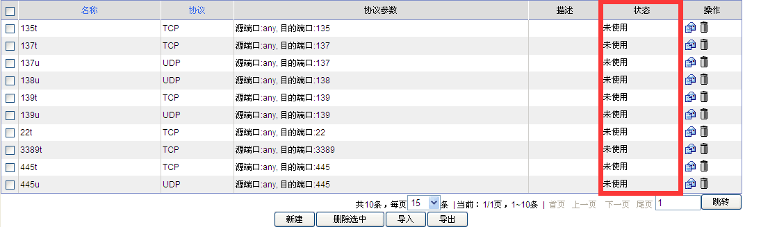

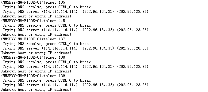

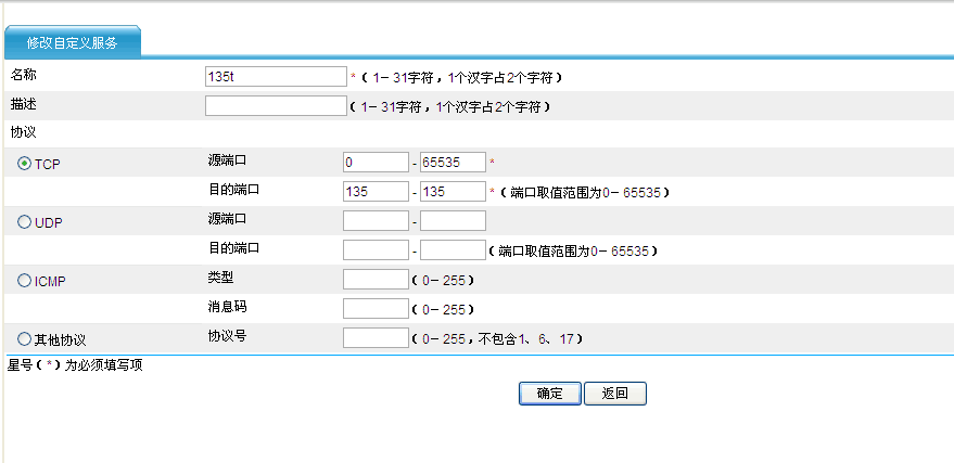

我是防火墙是H3CF100-E-G,我做了策略禁用135端口,但是进去防火墙 我在<>模式下telnet 135端口  提示是如图,请问是通的吗?我是设置是否有问题?
终端上telnet一下这个端口,如果提示端口未打开,就是关闭了,如果链接上了,就是通了
