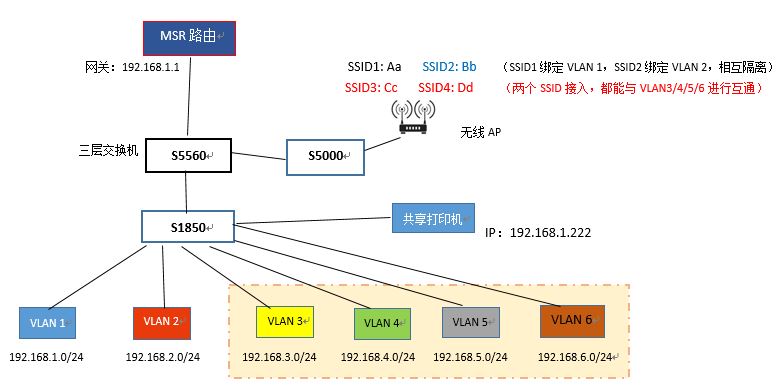

搞了两个晚上,都没搞好,上来请教一下大神们
如图所示:
1)  VLAN1/2/3/4/5/6中,VLAN1和VLAN2隔离,VLAN3/4/5/6四个网段实现互通,但和VLAN1与VLAN2相互隔离,S5560和S1850怎么配置VLAN?用哪种方式配置,才能有相对较好的互访共享性能?
2)  SSID3和SSID4,该怎么绑定VLAN才能实现四个VLAN的互通?是否绑定同一个VLAN?
4)如何让所有VLAN的用户,都能连接到共享打印机,又能实现上面的要求?
Xcheng 九段
粉丝:141人 关注:3人
这种情况最简单的做法是
所有VLAN网关放在S5560上通过ACL来实现。
例如
仅需要在VLAN1和VLAN2调用ACL即可实现。
acl a 3001
ru 10 den ip so 192.168.1.0 0.0.0.255 des 192.168.2.0 0.0.0.255
ru 100 per ip
acl a 3002
ru 10 per ip so 192.168.2.0 0.0.0.255 des 192.168.1.222 0
ru 200 den ip so 192.168.2.0 0.0.0.255 des 192.168.1.0 0.0.0.255
ru 1000 per ip
int vl 1
pa 3001 in
int vl 2
pa 3002 in

非常感谢您的回答,但这里面还有一个问题,就是SSID3和SSID4信号,如何去绑定这4个VLAN呢?该绑定的是哪个VLAN呢?是在三层换机S5560上再单独另起一个VLAN,并能与下面的VLAN3/4/5/6互通,然后把SSID3和SSID3都绑定在这个VLAN上?还是说在S5560起2个VLAN,这两个VLAN可互通,并与下面接入层的VLAN3/4/5/6也可互通,然后,再把三层这2个VLAN,分别绑定SSID3和SSID4?

正常划分vlan后,需要在不同vlan间配置包过滤:
包过滤参考一楼
如果内网只有vlan1需要上网:
s5560连接s1850的接口配成trunk口,pvid为1,permit vlan all;连接打印机的接口配置成access口划入vlan1,连接路由器的接口用三层口
那建议把所有vlan网关都放在5560上,交换机与路由器互指路由
发表时间:2020-11-08 更多>>
哦,可能是我没说清楚,6个VLAN,都要能连接外网,都能共享打印,就是要在内网,实现图中所说的VLAN3/4/5/6能互通,但与VLAN1、VLAN2相互隔离,VLAN1和VLAN2也相互隔离这样。
Hugowe 发表时间:2020-11-08
另外,如你所说,S5560连接路由器的接口用三层接口,那请问需要在S5560交换机上设置网关地地址吗?这个网关地址,是设置在连接到路由器的那个端口上?
发表时间:2020-11-08
1、问题一,用ACL 互相隔离
2、问题二,无线网关和有线网关都放在5560上,同样通过ACL来隔离,无线有线看作一体就行了
3、问题三,打印机单独一个网段即可
