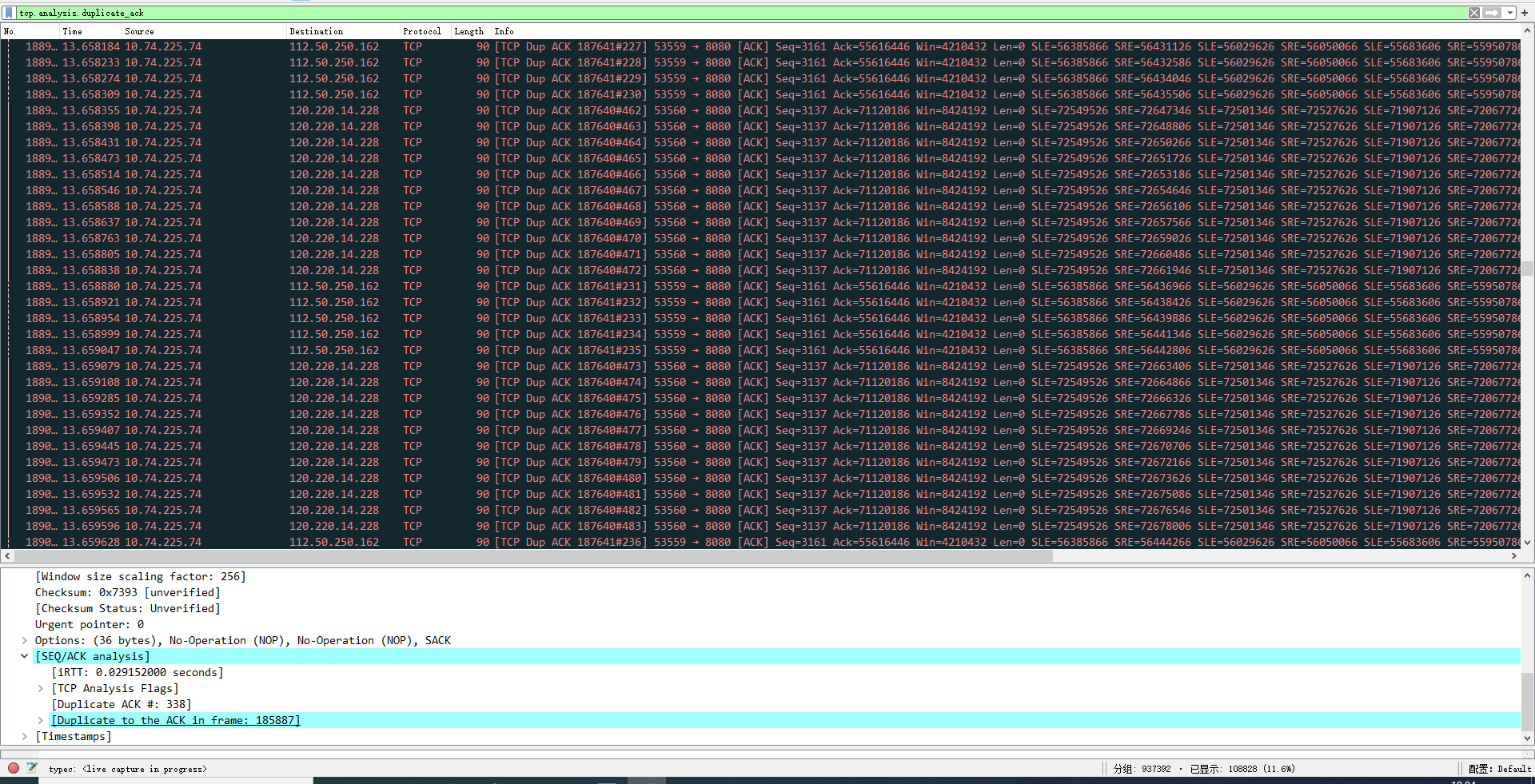

各位前辈好:
客户这边使用无线网络反应网络使用比较慢,我通过wireshark抓取到很多 duplicate_ack
然后通过有线网络测速,速度正常能够达到百兆访问外部,但是还是检测到很多 duplicate_ack,
查看进线接口状态
cpu使用状态
抓到的数据包
通过 dis logbuffer查看不到有用信息,都是登录日志
S5560  设备作为进线设备
ap 接入设备为信锐 5024,ap为信锐设备

1、排查下225.74这个终端是否存在异常;
2、排查下物理是否存在环路。
我尝试了一下,将所有下联的设备都拔掉,更换另一张网卡,且只有进线,依旧是抓到大量重复的ack

检查一下是不是存在网络环路。
但是目标地址为其他IP地址的也有duplicate_ack
zhiliao_jYi5F 发表时间:2020-11-11 更多>>
感觉是对端服务器回复的有问题吧
骑着乌龟的蜗牛 发表时间:2020-11-11
不是中间网络问题
