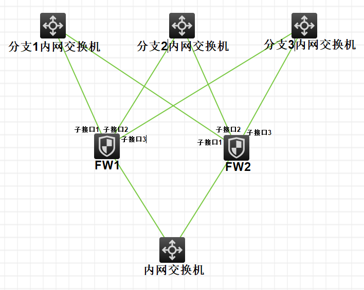

组网如下图:
有办法在不做irf2的情况下做会话、配置同步、主备切换吗?麻烦各位大佬指点一下

V7防火墙不支持非IRF双机。
不做IRF是无法同步会话。
当然可以配置VRRP来实现主备及切换。
如果是子接口的VRRP,看下是否能通过接入设备进行VLAN的透传来实现VRRP的主和备。
我把配置贴在楼下了

单个接口下配置如图
设备之间的心跳线接了吗
沧海星辰 发表时间:2020-11-11 更多>>
没有配置VRRP优先级,还需要配合MSTP使用
