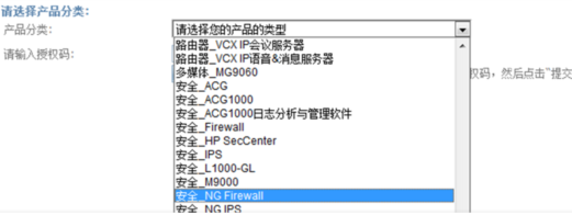

申请license的设备选项和需要申请license的设备不一致,选择正确的license选项就不会有提示了。
http://www.h3c.com/cn/Service/Policy_Trends/Authorize_License/Achieve_License/
F1000-AK的在“产品分类”中选择“安全_NG Firewall”。
