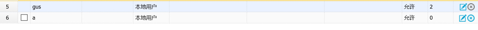

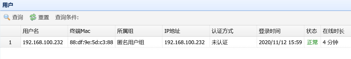

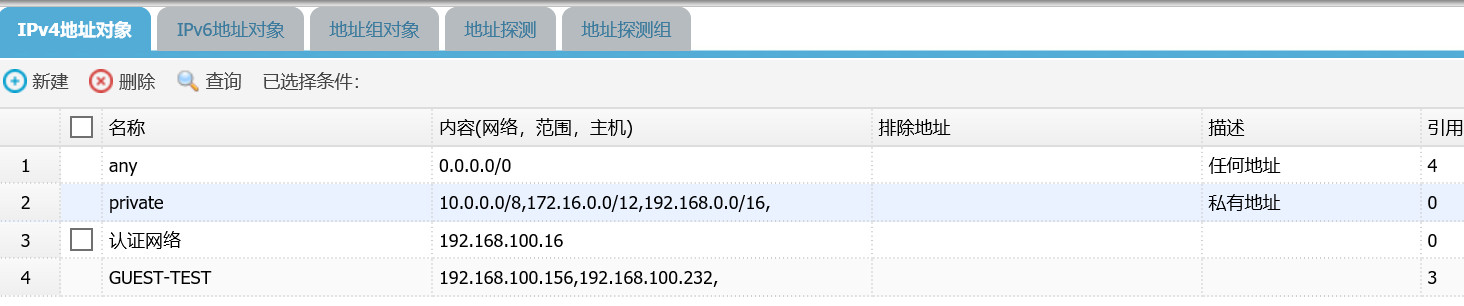

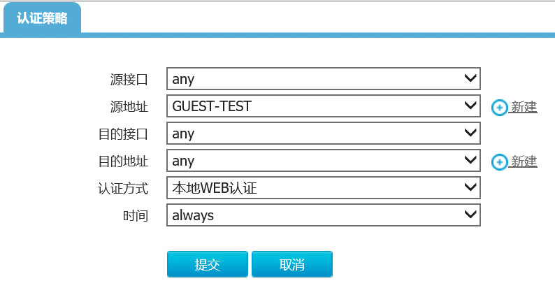

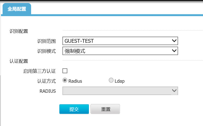

ACG1000 Web认证配置完后,手机能连上无线,也登陆成功,但是无法上网。不设置认证,直接连该无线时,反而能上网。
配置是按照教程配的,看起来输入完账号密码后,还是显示匿名用户,是不是因为这个所以无法上网?可是明明已经登陆了啊,显示用户后,我手机点击确认,就又变成匿名用户了,求大神帮忙给看一下~谢谢~

识别模式改为启发试试
