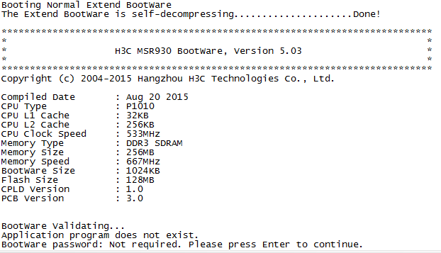

console插上去看看启动信息,是不是版本丢失了没有加载,如果是,重新上传一下版本。
如果没有回显可能是设备坏了

按enter没有反应
