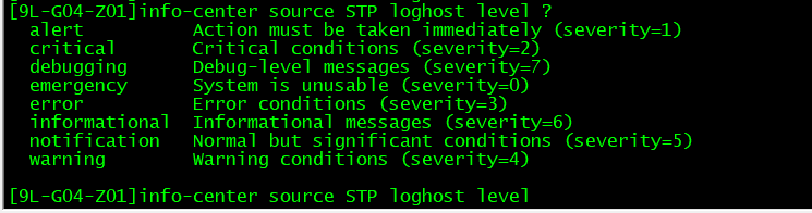

可以选择对应的模块和对应的level,具体可以查看官网配置指导信息中心的部分有注明各个level是发送什么级别的日志
粉丝:45人 关注:0人
1、有TC报文说明网络还需优化,建议从根本解决问题,排查解决掉TC报文。
2、可以关闭STP模块,和STP相关的都不会产生日志:info-center source STP loghost deny

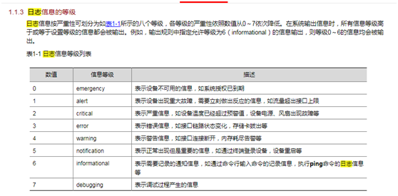

可以通过调整info-center的等级来实现日志上送的过滤。
以下是日志等级的说明,请参考:
