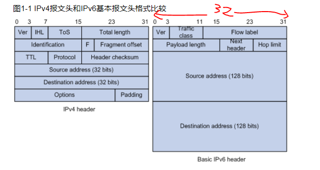

ipv6报文头,IPv6地址长度是IPv4地址长度的四倍,但IPv6基本报文头的长度只有32bits,如何承载128 bits(如图)?
ipv6的基本投长度是40Byte,不是32bit,图里面的32bit只是一行的长度,下面还有好几行呢
1. 简化的报文头格式
通过将IPv4报文头中的某些字段裁减或移入到扩展报文头,减小了IPv6基本报文头的长度。IPv6使用固定长度的基本报文头,从而简化了转发设备对IPv6报文的处理,提高了转发效率。尽管IPv6地址长度是IPv4地址长度的四倍,但IPv6基本报文头的长度只有40字节,为IPv4报文头长度(不包括选项字段)的两倍。
