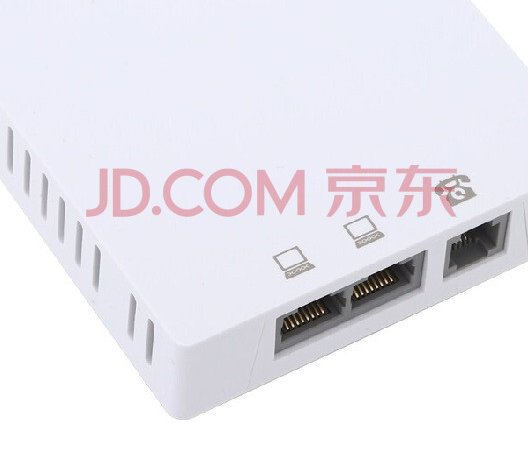

请教一下这款WAP712H-FIT的面板式无线ap,这2个有线端口的vlan是不是要配置?通过下发apcfg文件进行设置吗?这2个有线端口可以同时连接2台终端?旁边那个电话口是用来干 什么的?怎么使用这个电话口呢?
有线口,你在ac上的ap视图下有githent接口,在里面配就行了
裂开 四段
可以通过进入命令行配置vlan,下发cfg文件也可以,是可以同时连接2台终端的,电话口:上行Phone接口,接入用户上行电话线缆。
