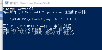

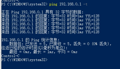

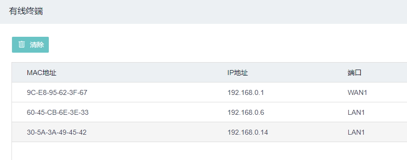

ER3200G2旁挂了MSG360-4-PWR+小贝722H,通过小贝722H的两个LAN口有线连了两台PC,无法互相访问,PING不通。但是能够正常上网,也能PING通ER3200G2和MSG360.
终端获取的192.168.0.14不是192.168.0.4....
抱歉,我是打错了。PING192.168.0.14也PING不通,反过来用14PING 06也PING不通。

我是提问者,很抱歉,上面的截图弄错了,PING的是192.168.0.4。实际上PING192.168.0.14也不通。

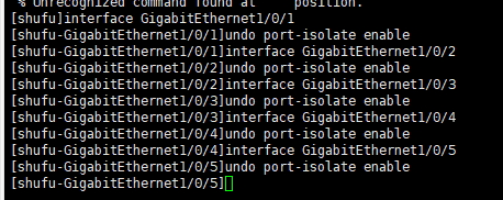

问题已经解决了,是小贝722H AP 默认设置了端口隔离。参考了这个贴子https://kms.h3c.com/theme/details/9884
从比较靠后的“结果验证”那里开始,先开启AP远程登录权限,使用上面提到的默认密码h3capadmin就可以Telnet AP了。最后把每个端口interface GigabitEthernet1/0/1,undo wlan-client-isolation enable 即可。
zhiliao_yeEmu 知了小白
ap物理端口上开了隔离
