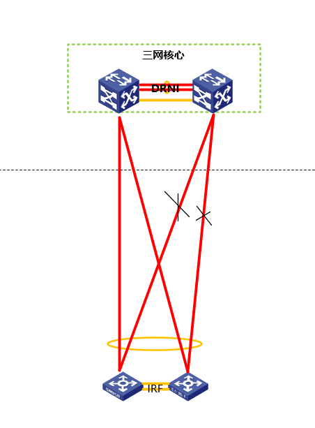

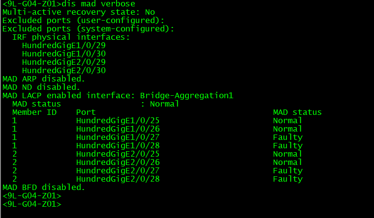

核心交换机部署drni,接入交换机部署了堆叠,由于接入交换机下行口插满,没办法预留口做bfd mad检测,改用lacp mad检测,由于drni没办法传输lacp报文,检测去备核心的是Faulty,这种情况还能不能继续使用lacp mad的方式
