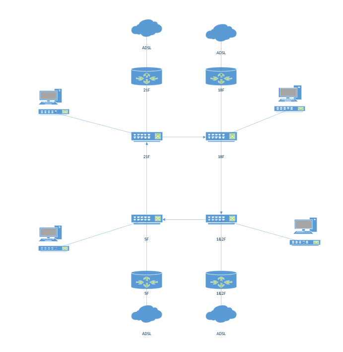

大家好,我们有四层楼,四个单独的网络(树状结构),想将它们连起来,要求实现交换冗余,网络冗余,请问需要哪些技术。
我这个拓扑科学吗,交换机跑OSPF,每层楼有单独的出口网关,实现网络冗余需要那种技术,有没需要优化的,或者给我全新的拓扑,谢谢!

原来的组网是什么样子的,连接起来的目的是什么?想实现一些什么要求,另外设备是什么设备 ?

你好,普通树状结构,路由器下面是交换机,然后是接入交换机,四层都是er5200路由器,s5500 v2 wint交换机
Harlan 发表时间:2020-11-22
原有用户的网关是在交换机上还是在路由器上,改完之后的目的是什么 ?各个楼层互通吗 ?
xiaoyu 发表时间:2020-11-22
回复xiaoyu:
楼层互通,交换冗余,网络冗余
按照您这拓扑,就可以使用ospf保证内网互通;如果各个楼层要各自从自己的出口出公网,各个楼层的交换机写缺省路由指向各自的出口路由器,或者通过策略路由方式引流也行
回复xiaoyu:
我这个拓扑科学吗,怎么实现网络冗余
4 个回答
Harlan 一段
粉丝:0人 关注:2人
有人吗求大神
Harlan 一段
粉丝:0人 关注:2人
啊啊啊人呢
粉丝:3人 关注:0人
你如果是原有的升级改造,单台设备都有单点故障,只是线路冗余。
如果全新设备,每层建议使用h3c的irf技术(堆叠),不但能保证线路的冗余,还能设备冗余,配置还能简便些,四个出口,需要NQA和策略路由搭配才可以
如果是单链路,可以在原有的基础上增加新的链路,通过链路聚合实现链路的冗余。
另外这个拓扑图中单点故障的问题也需要进一步优化,比如5F的设备,可以再新增一条链路到1&2F这台设备中。另外可考虑新增设备来进一步冗余。设备冗余可考虑使用IRF\VRRP等,具体要看现场的配置情况。
