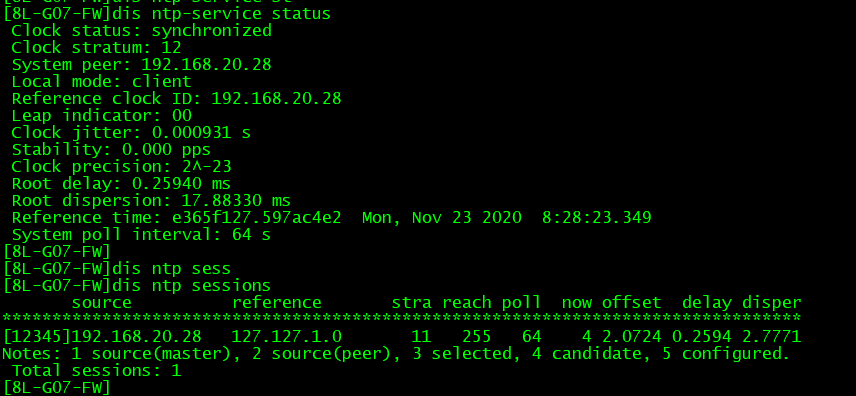

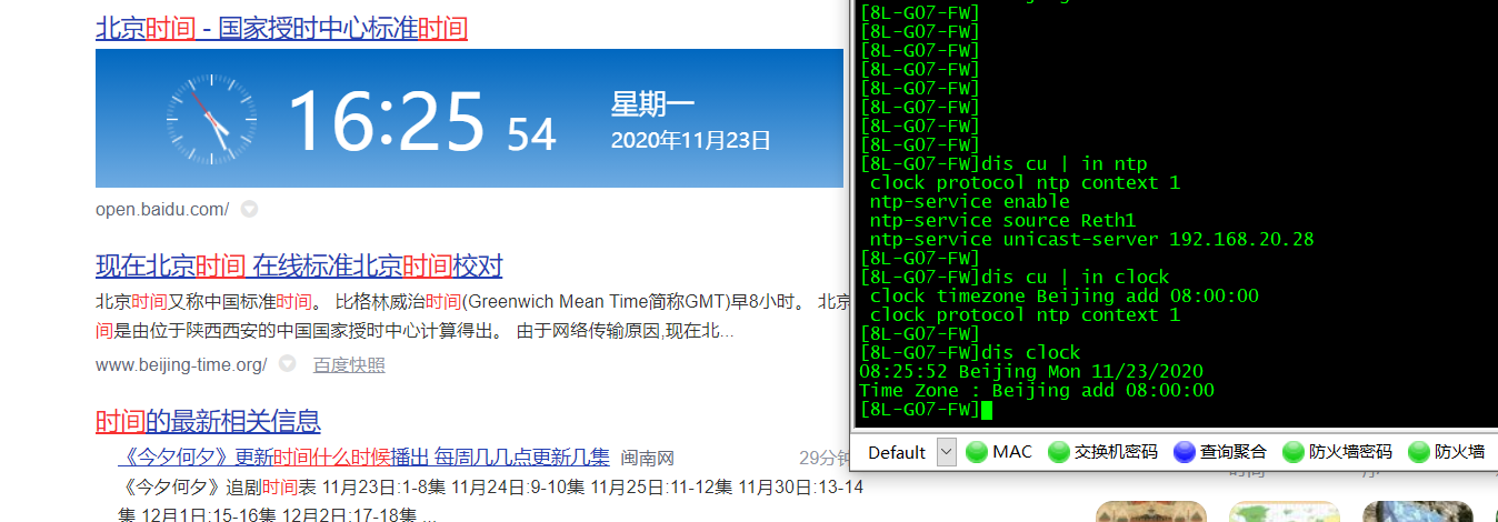

发现防火墙1000-AI-90 ntp同步正常,但加8小时无效,显示的还是东一区的时间
 Version 7.1.064, Release 8601P14

检查下配合,另外GMT才要+8如果是UTC就不用,你改成UTC试试
命令是?我在防火墙web上看里面有的选中国时区,选了还是没变

你这个没同步上呀。首先保证你设备的clock和zone时区一定要跟服务端一致,时间要差不多,有误差范围的,否则无法同步。
同步上的,我测试随机设置了乱的静态时间,重新开ntp同步,时间确实是变了,同步了,显示8点25分,加8小时就是时间当时时间14点25分,加8小时无效
