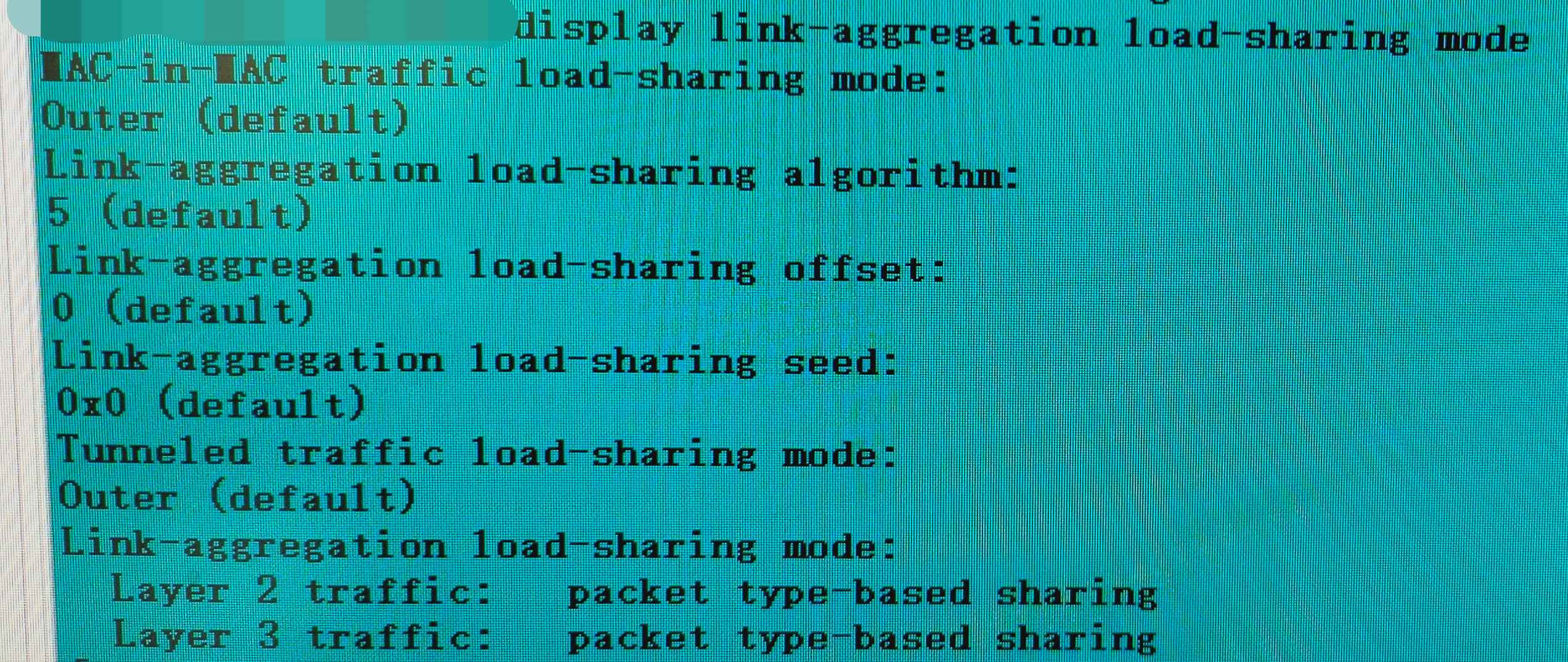

H3C6800-4C作为数据中心的IDC设备通过三层动态链路聚合分别与两家运营商相连,当同时连接两家运营商线路时大部分服务器不通,但是单独使用一家运营商线路所有服务器均正常。 求教这是和聚合负载均衡有关系还是其他问题。
当前设备负责分担模式:
这个不可能的小兄嘚
链路聚合要对端配合你的,但是你对端是2家运营商,所以是不可能的哇
回复okyes:
搜迪斯内,那这样没问题的,如果起不来,问问对端
叫我靓仔 发表时间:2020-11-24 更多>>
求教不太明白你指的不可能是什么
okyes 发表时间:2020-11-24
回复okyes:
你拉了两家运营商,链路聚合,二层或者三层,两端都要再同一台设备,或者虚拟化之的同一台设备,你跨设备了
回复叫我靓仔:
我是irf后两个三层聚合口分别对接两家运营商的聚合链路呀
回复okyes:
