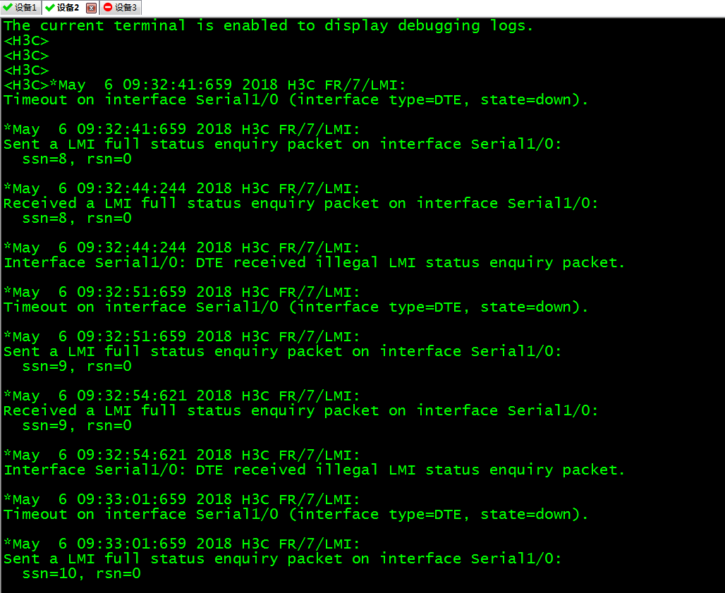

刚刚的FR问题,我感觉在物理层面没啥问题啊,上面的图都表示了通过S口直连,ip地址也为同一网段,接口封装什么的都是对的啊,我现在吧debugging消息给你们看一下,我不知道什么问题啊。
另外那个人给的答案我在官网配置帧中继见过,直接复制粘贴是不是有点不负责呢??求直接说出哪里不对,配置问题吗?

经过测试,是可以正常up的,可以按照官网上配置在重新配置一下。
官网配置如下:
http://www.h3c.com/cn/d_201612/964948_30005_0.htm#_Toc469078958
[H3C]dis fr pvc PVC information for interface Serial1/0 (DTE, physically up) DLCI: 100 Type: Dynamic Interface: Serial1/0 Encapsulation: IETF Broadcast Creation time: 2018/05/06 10:13:58 Status: Active Input: 2 packets, 60 bytes, 0 dropped Output: 2 packets, 60 bytes, 0 dropped
