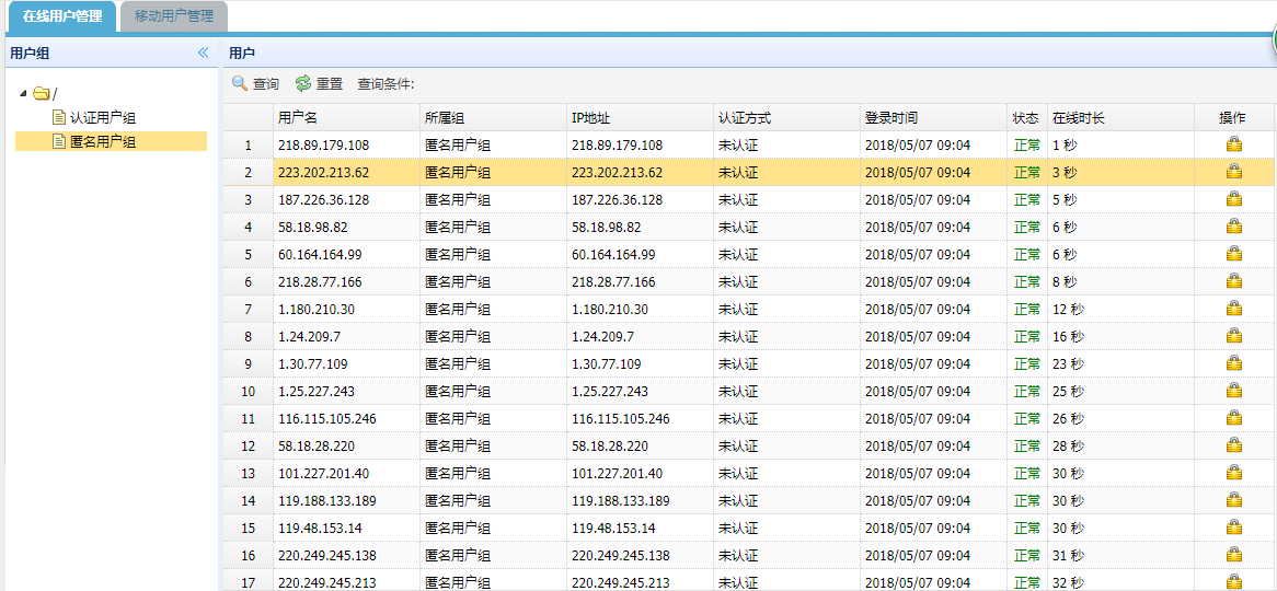

实名认证之后  还有在认证范围内的ip地址匿名登录  还有各种地址  这个是什么原因造成的   如何解决让上网的用户只能是认证过的地址?
粉丝:13人 关注:4人
这个是垮了三层的吧,开启一下跨三层MAC学习,另外看一下设备版本是不是太老,可以的话升级新一点的版本吧

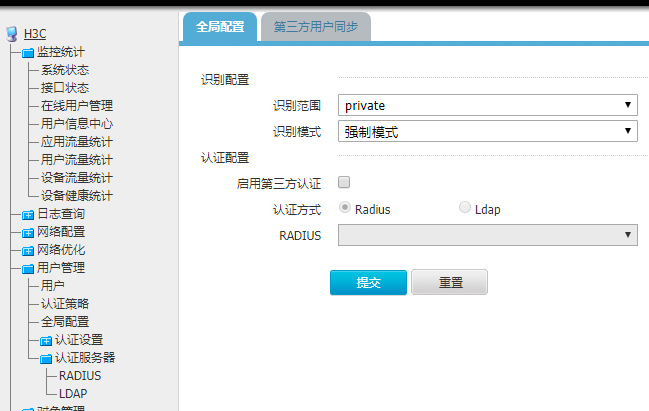

游侠 知了小白
用户管理,全局配置,识别范围改为private
