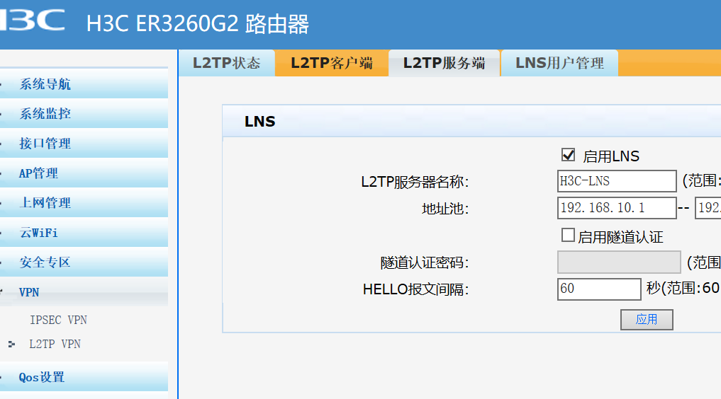

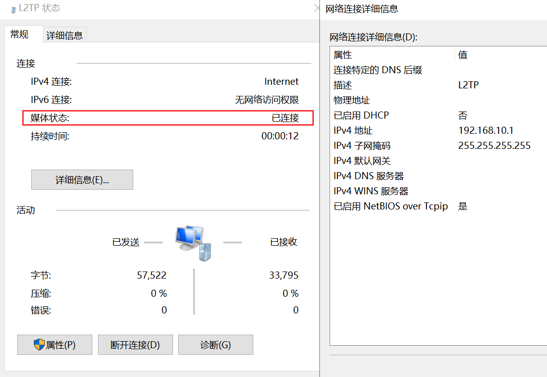

连接成功后不能访问公司共享资源,ping内部IP不通,是因为使用移动热点的关系吗?
外出办公人员使用个人电脑通过L2TP VPN访问公司服务器以及共享文件

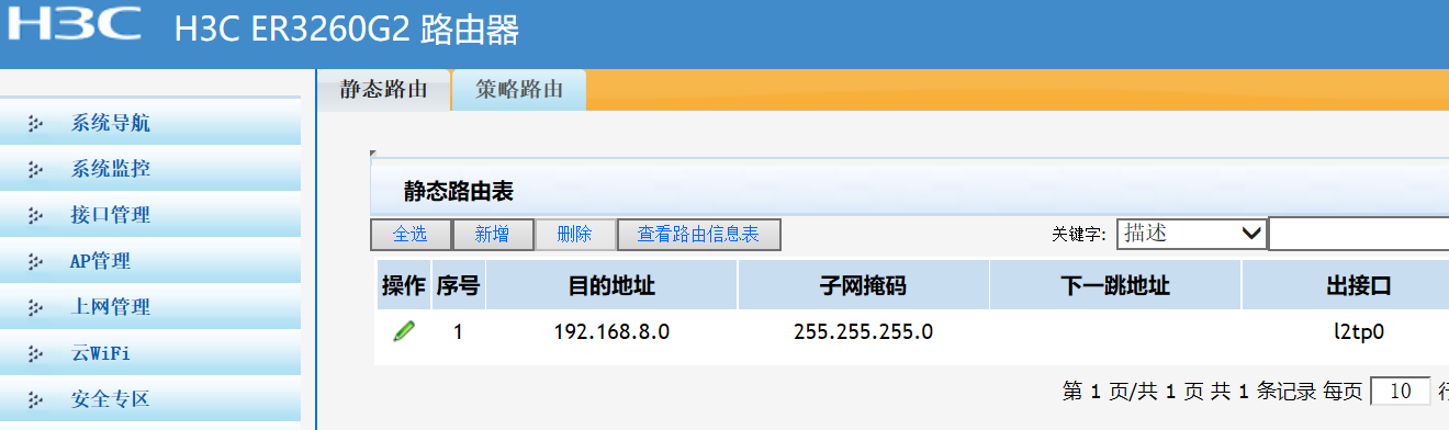

客户端route print看下,内部路由有没有过来
设备要配置:
照着这个填写 还是不行呢
zhiliao_gK7ogV 发表时间:2020-11-30 更多>>
服务器路由的LAC没设置

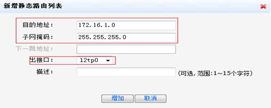

http://www.h3c.com/cn/Service/Document_Software/Document_Center/Routers/Catalog/H3C_ER_G2/ER3100G2/Configure/Typical_Configuration_Example/H3C_ER_L2TP_VPN_CE-6W101/
叫我靓仔 发表时间:2020-11-30
照着这个填写 还是不行呢
