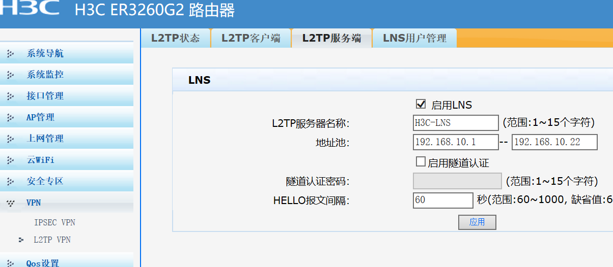

ER3260G2 配置L2TP可以连接不能访问数据

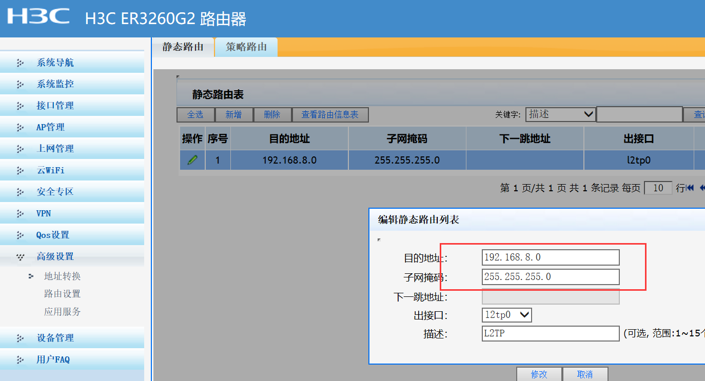

静态路由设置的192.168.8.0/255.255.255.0应该是正确的吧

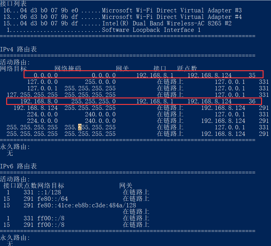

跟PPTP一样的问题,能连接成功不能访问公司共享资源
关于L2TP VPN链接后无法访问内网数据,以下是排查要点,请参考:
1、检查下LNS的VPN地址段是否有在路由内向内网发布。
2、检查内网是否有路由指向到L2TP VPN LNS的路由。
就是添加在静态路由里面吗? 或者添加永久静态路由?
zhiliao_gK7ogV 发表时间:2020-11-30 更多>>
没有 怎么设置?
内网指向出来的使用静态路由吧?
得闲饮茶013 发表时间:2020-11-30

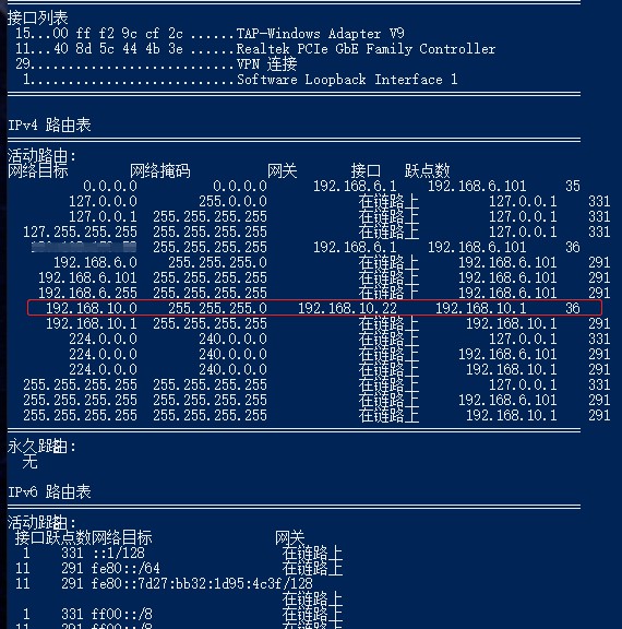

路由信息表上面没有这个 L2TP 出接口
或者是这样添加两个永久静态路由
