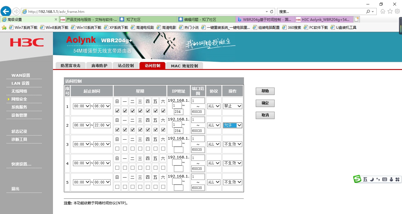

WBR204g+时间控制设定点确定无反应
2020-12-01提问
  • 1收藏,2079浏览
1、设定时选择了时间,选择了星期,输入IP从1到254,然后选择禁止
点击右侧确定,没有任何反应。再进入设定,设定为空,不起作用。
如下图
由于设备太老,建议换个浏览器试试,早期差评兼容性考虑可能只有IE之类的
关于点击没有反应,以下是排查要点,请参考:
1、在操作时看下是否有错误提示。
2、更换其他浏览器、清理浏览器缓存,更新浏览器flash。
3、看下软件版本是否最新,可考虑升级到最新。
4、设置从6:01开始看下。
zhiliao_3gCEKp 知了小白
这个产品不能实现时间控制,配置页面不地吗?已经升级到最新版了。也升级浏览器了,采用的是IE。
需要配置NTP吗?没有配置NTP的地方。
在设置页注意: 本功能依赖于网络时间协议(NTP)。
