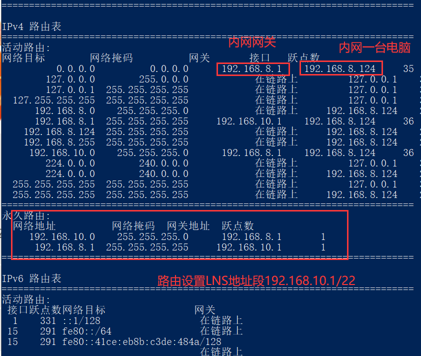

这个添加的永久静态正确吗?
个人电脑通过L2TP访问公司共享资源
永久路由就是route add 后面加个/p就行了
你这个路由表看起来是对的

我配置的总感觉有问题

不能访问资源,应该不对
zhiliao_gK7ogV 发表时间:2020-12-01
这个要你再设备上主动下发的,不是你客户端配的呀
叫我靓仔 发表时间:2020-12-01
是路由器吗 配置了个静态路由 192.168.8.0 出接口L2TP的

那静态路由 怎么添加?没有分支机构,只是个人用户对公司服务器,路由器上面需要添加静态路由吗?还是通过route add添加永久
客户端不需要调价,路由器自动下发就行了,因为你路由器有去往服务器的路由,你检查下到L2TP网关通不通、分配的地址和你客户端的地址有没有冲突

我没有客户端,L2TP地址池、PC、服务器端网段都不同,L2TP网关是什么 没有的吧

这样吧,我服务器192.168.8.120 255.255.255.0 192.168.8.1,路由器是180.168.179.58 255.255.255.0 180.168.179.57,路由配置LNS地址 192.168.10.1-22,我想外面任意一台电脑访问服务器资源

哦 连接L2TP获得的掩码是255.255.255.255
