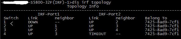

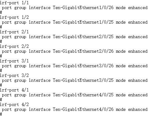

我有四台S5800-32F-H3,组成IRF环形拓扑
目前四条IRF逻辑链路中,有三条正常,一条down的,找不到问题点在哪,无助而又彷徨

ten1/0/26和ten4/0/26是双up的,接口灯亮

dis irf topology里面有个irf-port 2的链路是timeout的。进一步检查下光路、光模块、光口是否有问题。

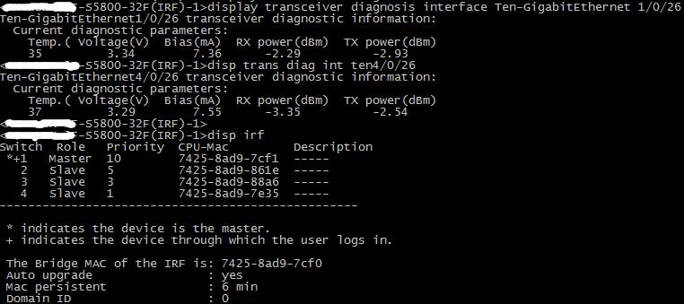

这点也查了,链路两端接口通过disp transceiver命令,接口的收发光都是正常的呀,在图里

看display信息是timeout超时,大概率是链路不通导致的。
