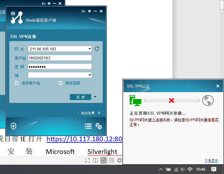

有没有遇到这样问题的大佬,帮忙解答一下,怎么解决这个问题,谢谢!

关于SSL VPN无法连接上,以下是排查要点,请参考:
1、检查下到SSL VPN网关的路由是否可达。
2、检查下SSL VPN网关是否已开启SSL VPN功能。
3、检查下SSL VPN网关内是否配置了地址池且跟SSL-AC接口的IP在同一个子网内。
4、检查下SSL VPN的登录用户名、密码是否正确,且是否调用了SSL VPN的策略。
