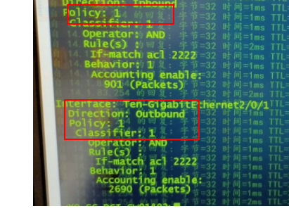

用qos做流量统计,查看统计结果怎么样判断是否丢包

交换机上做流量统计 ,统计结果进出差别较大 ,可以正常ping通,这算不算丢包 ,为什么进出差别这么大?求教! IMG_20201203_101818.jpg

根据接口统计,出了2690个包,入了901个包,观察一下在终端上实际有没有丢包现象,如果终端没有,那说明存在来回路径不一致。
粉丝:114人 关注:1人
一般来说inbound  outbound 方向的流量parket  数量应该对等。
您现在这种情况,相差过大的  建议先清除一下,再重新统计

一般都是对等。可以先清除后再测试并统计看下。
如果还是不对等,检查下路由来回路径是否一致。
其次检查下策略中的源和目的是否已正确的指向。
