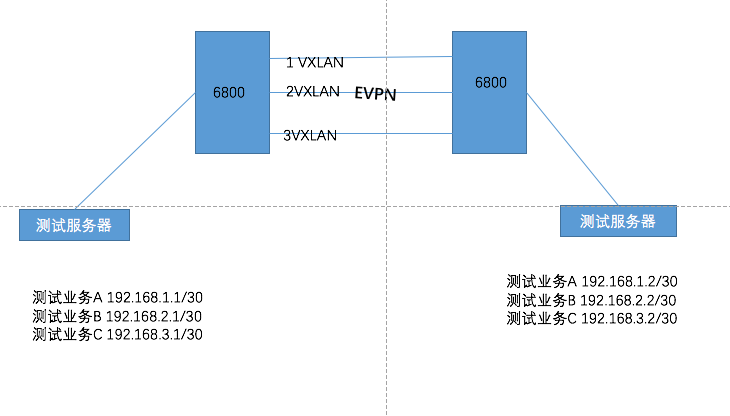

怎么让测试业务A走VXLAN1,测试业务B走VXLAN2,测试业务C走VXLAN3,并且实现主备。
求大神分析,有没有什么关键技术能够解决的!
1.两台6800做为VTEP用EVPN传递同步VXLAN MAC信息
2.测试业务业务分别在VLAN10,20,30内
3.必须用EVPN,这个组网画的比较小,真实环境会非常大

做vlan到vxlan映射即可,但是主备没法实现
回复zhiliao_93326:
手动的话的确可以,那就很麻烦了,需要手动切换。自动的话没办法。
网络吴彦祖 发表时间:2018-05-08 更多>>
如果说手工起vxlan是能够实现的,主备也可以,简历VXLAN tunnel的时候有一个backup的参数。 要求用EVPN自动建隧道,组网非常大
zhiliao_93326 发表时间:2018-05-07
回复zhiliao_93326:

测试服务器接入到6800 是access 接口吗。@网络吴彦祖
